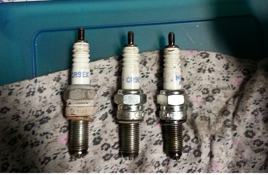

bon je suis allé jusqu'aux bougies que voici (et là je vous parle pas de la surprise O_o)
J'ai donc décrassée la bougie oxydée (car j'en avait pas de rechage), j'ai lubrifié au niveau de la rondelle pour un meilleur contact de la masse.
J'ai fait des tentatives de démarrage sans bougies ce qui a eu pour effet de vider la colonne de la bougie d'un petit nuage de poussière.
La colonne était sèche et oxydée elle aussi. Je l'ai donc nettoyée elle aussi.
J'ai changé la bougie oxydée (gauche) de place et l'ai mise au milieu.
J'ai ensuite fait un essai avec les bougies (étincelle) donc j'ai tout remontée pensant que peut être il n'y avait pas assez d'essence dans les tuyaux.
Au final à la seconde tentative, avec réservoir, la moto a démarré :top:
Je vais rouler un peu cet après midi, changer cette bougie rapidement et la faire examiner sans trop tarder par un concess car la présence d'humidité dans le tube à bougie n'est tout de même pas normale.
