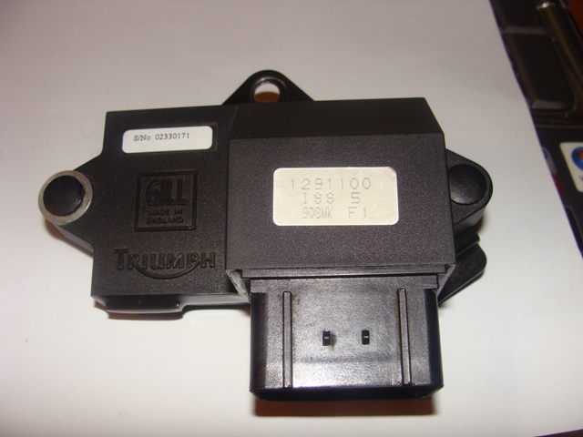

Je te remercie, voilà le fameux CDI, et comme il n'y a pas beaucoup de Triumph dans ma région,
je peux même pas envisager un test sur une autre machine
