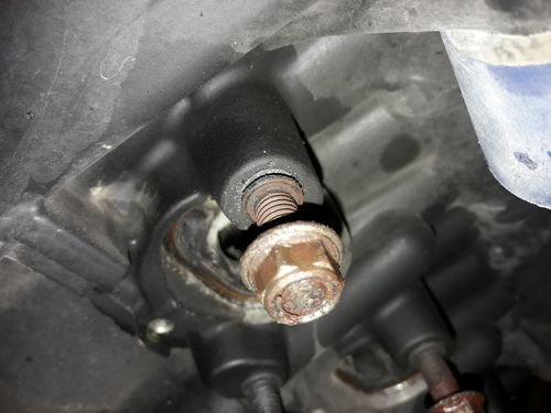

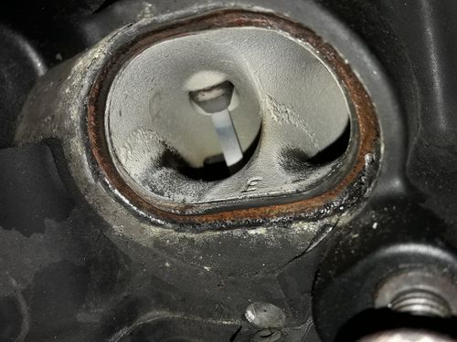

Joint collecteur d'échappement et goujon
Messages : 19113
Re: Joint collecteur d'échappement et goujon
Message par Juan-Lewis » 11/oct./19 - 07:36
Pour le joint, je dirais oui.
Pour le goujon, vu la complexité de la chose en cas de problème, je deviserais et j'irais chez Triumph pour en commander un neuf.
A moins que tu arrives à enlever l'écrou goujon sorti sans abimer le filetage....
Messages : 7163
Message par dles » 11/oct./19 - 09:05
Joint : oui
Goujon : franchement change le si il vient
Messages : 19113
Message par Juan-Lewis » 11/oct./19 - 14:09
A mon avis ton frein filet ne tiendra pas la chaleur.
Messages : 2600
Message par Serval » 11/oct./19 - 15:16
Deux ecrous vissés l'un sur l'autre avec 2 clefs, puis tu serres ton goujon avec l'ecrou le plus extérieur. Une fois ton goujon bien serré, tu devisses les 2 ecrous avec tes 2 clefs puis tu les sors 1 par 1 du goujon.
C'est la technique de l'ecrou/contre-ecrou quoi....
