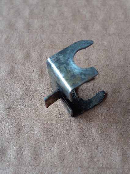

Il y a une pièce dans ma main (sur la photo en PJ) que je n'arrive pas à remonter. ( une espèce d'entretoise en laiton)
Pourtant j'ai la RT, le HAYNES, et même le manuel d'atelier, et ben pas un seul ne montre une vu éclatée du remontage de cette p*tain de pièce (coté cabu car coté cocote je gère)
Je fais donc appel à une bonne âme qui pourrait me dire comment remettre cette pièce ?
Merci :o) :o)

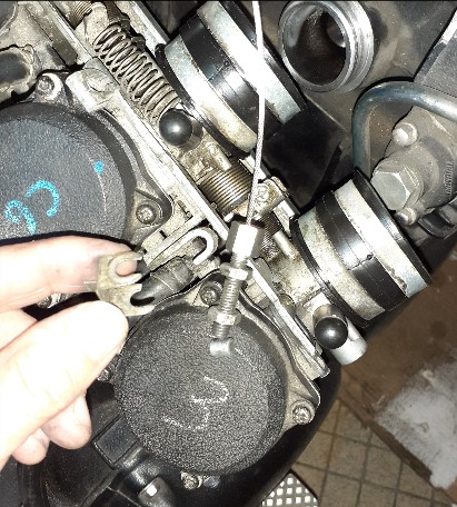

Je ne sais plus exactement mais je crois qu'elle s'intercale entre les deux écrous et vient se mettre au niveau de l'accroche du câble sur la rampe.

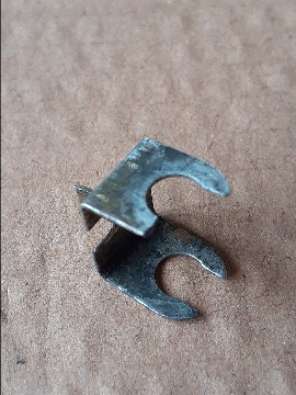

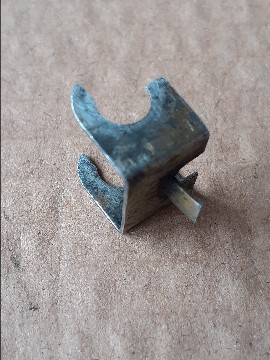

Merci Juan pour ton retour, c'est effectivement ça, sauf que la piece a une forme chelou, (y a une patte pétée mais ça c'est ok),
il y a surtout une espèce de languette à l'arrière, bref je vois pas comment la remettre correctement
J'ai remis des photos

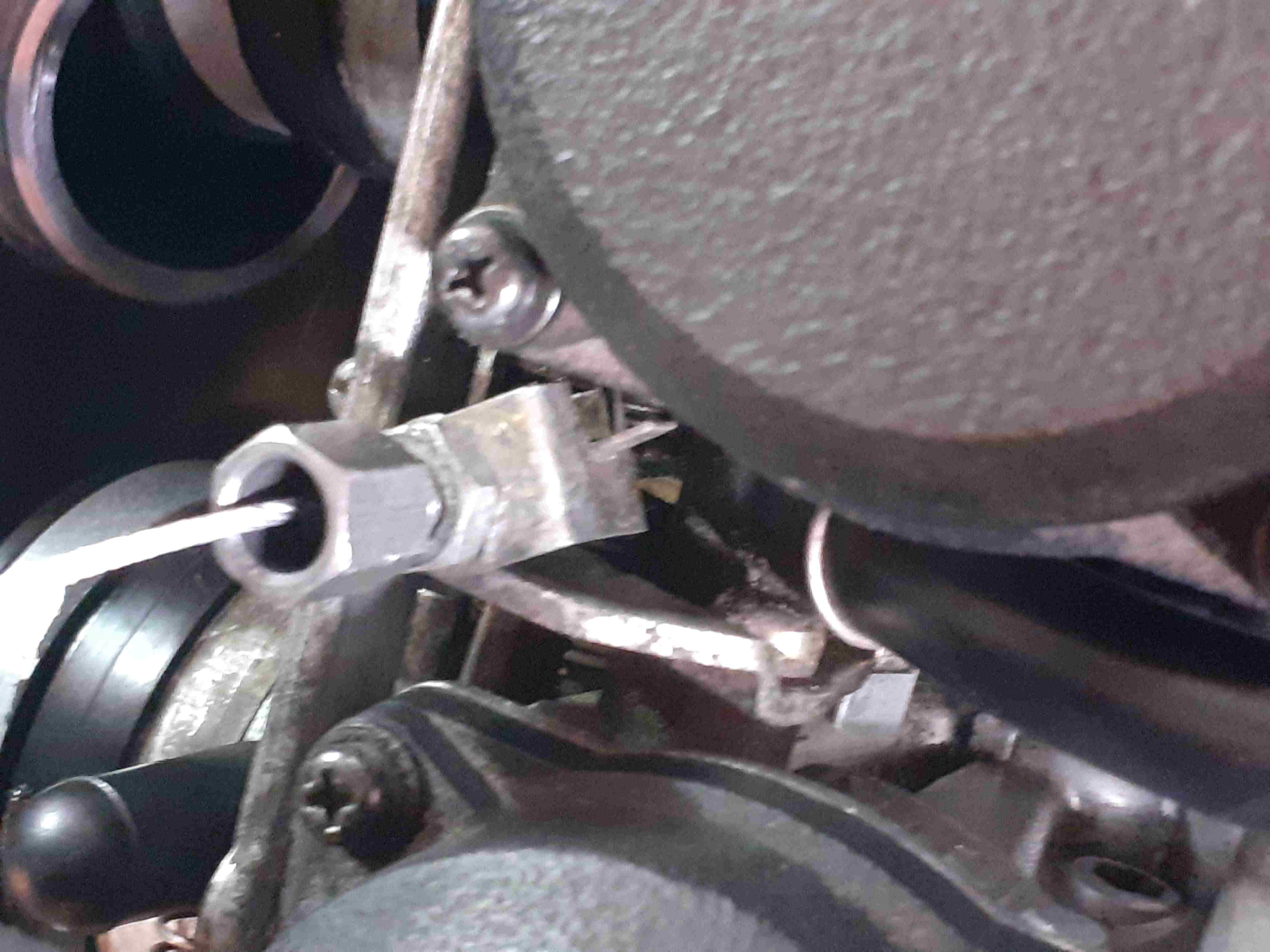

Message par Juan-Lewis » 10/mai/20 - 12:50
Alors, d'après ce que je vois sur la photo, j'ai effectivement viré la pièce et serré les deux écrou de chaque coté de la pièce en U de la rampe.
Je pense que cette pièce de merde est prévue pour que le câble de parte pas en cas d'un desserrage d'un des deux écrous.
Pour ma part, ça doit faire 3 ou 4 ans que je l'ai viré et d'après ce que je vois sur mes photos, ça n'a pas bougé...
La partie qui nous intéresse est un peu floue mais pas évident de glisser le téléphone entre le réservoir et les carbus...

Voici le resultat,
Y a une chance sur 2 que ce soit monté de travers mais...m'en fout.
Mais le pire a été de remonter l'extremité du cable ( le tonnelet au bout du cable) dans le logement du palfrenier....putain la galèèère. Faut etre chirurgien..
Ayant du mettre 1h30 à remonter le bordel ( + cable starter, plus remontage cocote, je me dis qu'il doit y avoir un truc que j'ai pas saisi....
En tout cas merci Juan, meme psychologiquement ça fait du bien de pas se sentir seul dans sa merde.
Le resultat en photo
