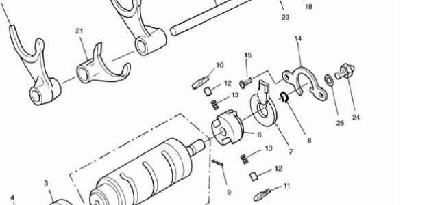

Bon pour info je n'arrive pas à trouver ce fichu contacteur sous le selecteur y'a rien... ou alors je suis nul mais bon je ne vois que le contacteur de béquille latérale mais après nada ce qui me laisse perplexe.
Re: [T357] contacteur de point mort
c'est la pièce n°24. C'est assez discret
- BVDayto.png (114.84 Kio) Consulté 17140 fois
c'est le ptit truc qui dépasse en haut sous le pignon de sortie de boite !
En fait le disque est celui de la photo 1, le disque noir donc je pense qu il est defectueux mais je ne compends pas comment il peut gondoler... En passant le MP reste dans la boite d'envoi mais n'a pas l'air de s'envoyer.
