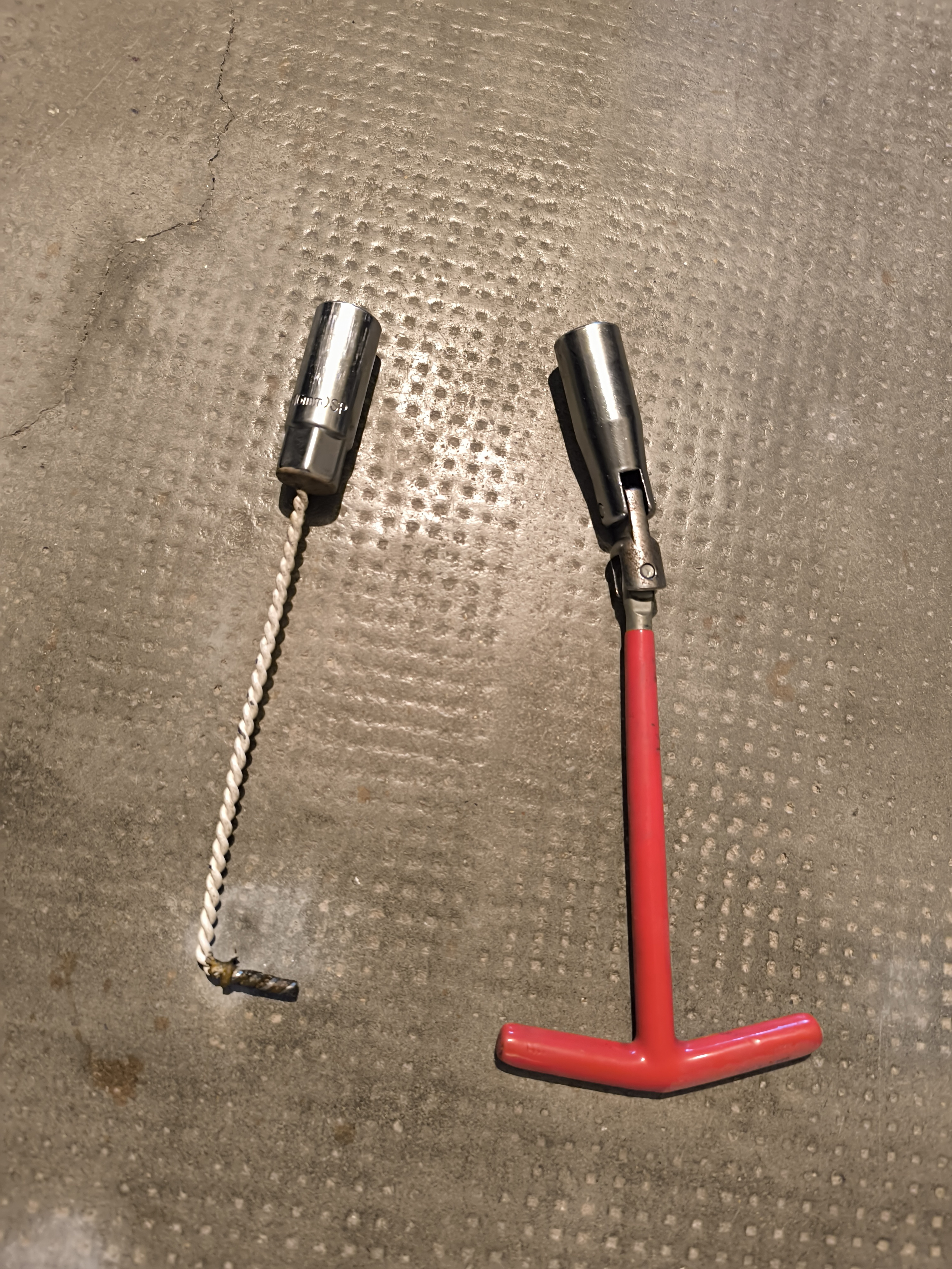

Message par YOPSOLO » 3/août/24 - 19:42
J'utilise ça depuis depuis.
La clé articulée pour "dé-scéleer /sceller" et le goupillon entre les deux.
