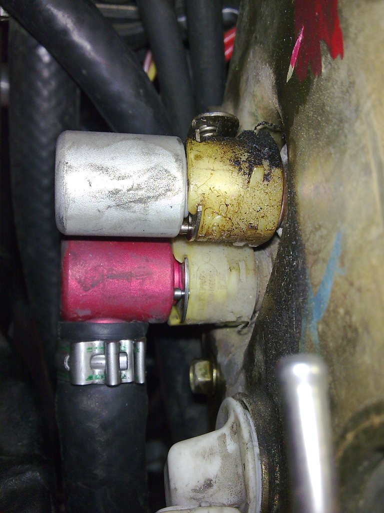

Voilà il y a peu en rentrant d'allemagne, grosse fuite d'essence, en regardant de plus près, c'était les connecteurs plastiques de réservoir qui étaient fendus.
Bon après maintes recherches j'en ai donc trouvé des métalliques, voici le montage

Ben il faut prendre un minimum de précautions afin de conserver un système d'alimentation tres propre:
Lorsqu'on dévisse les connecteurs plastique, il reste un peu de produit d'etanchéité dans les filets. Il faut minutieusement l'enlever en evitant de faire tomber les debris dans la platine.
Ensuite, lorsque l'on monte les connecteurs métalliques, il faut les mettre en place à blanc, en les vissant jusqu'à leur position définitive et reperer le dernier filetage dépassant de la platine.
Ensuite, on les enleve, on renettoie les filetages et on met du Loctite 577, uniquement sur 2 à 3 filets sous le repère précedemment fait, car si on en met tout le long du filetage, il va y avoir du produit coté essence qui ne sera pas pris dans un filet (vu l'epaisseur de la platine et la longueur du filetage des connecteurs).
D'autre part il ne faut pas oublier de positionner les connecteurs femelles de facon à avoir accès facilement aux poussoirs pour la déconnection.

Message par speedtriple70 » 3/août/08 - 19:26
La photo de la platine, pour les intéressés
