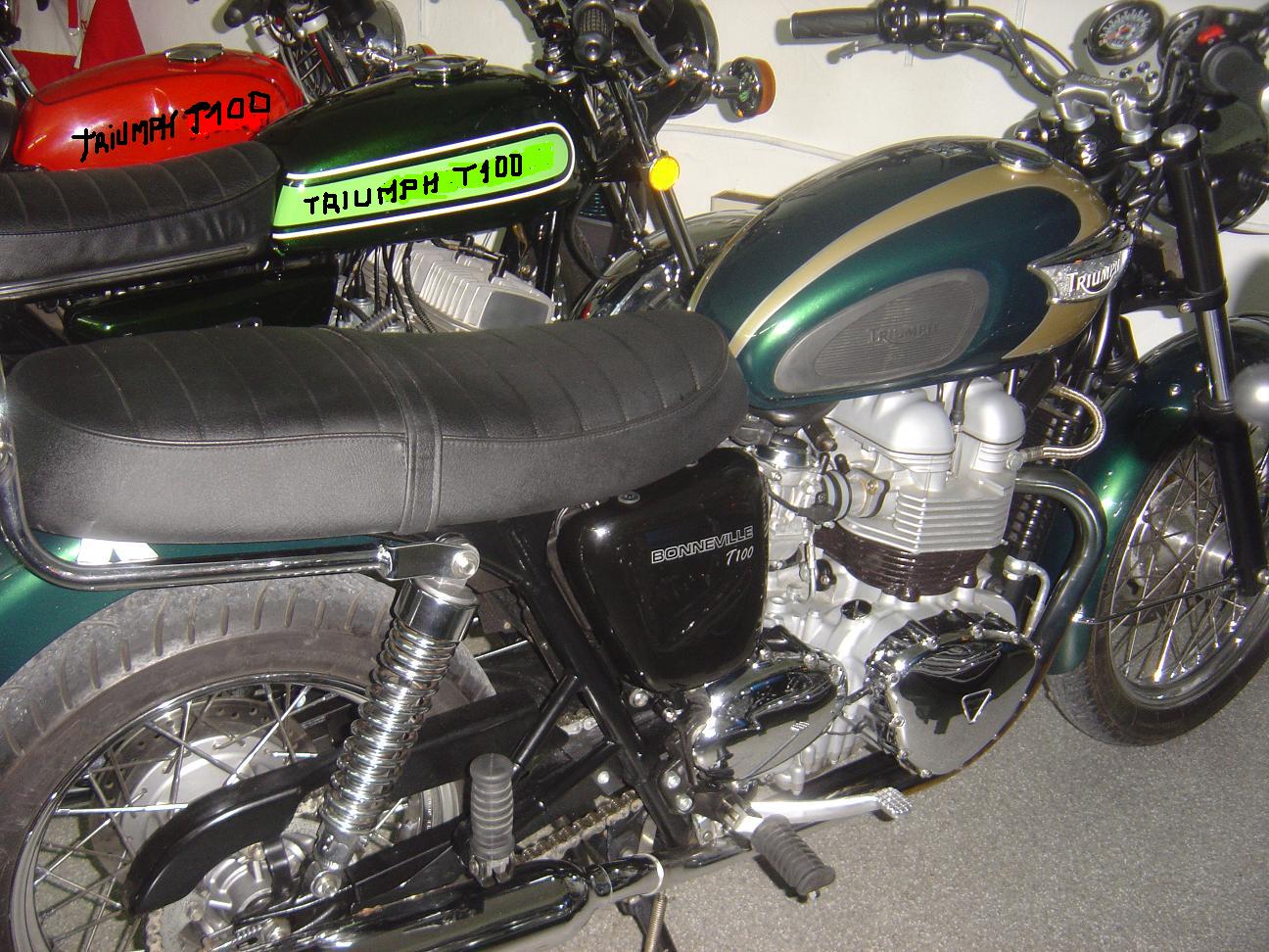

fv a écrit :
Plageman a écrit :J'adore la photo cadrée pile-poil pour qu'on voie bien derrière, mine de rien, le matos d'enseignant en préretraite :hihi:
Pas vu les banderolles %-9 .
De toutes manières, moi je lui fais de la place en dégageant la norton :-Q
Y a plus de Norton ou de KAWA..... oublie..... focalise toute ton attention sur la T 100 !!! N'oublie pas que le sujet porte initialement sur les modifs qu'on peut apporter pour libérer et apporter un peu de caractére à cette pauvre moto mal aimée...
:top:
Bonneville 2.JPG (239.55 Kio) Consulté 14772 fois
