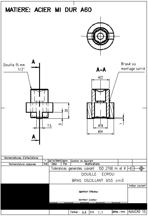

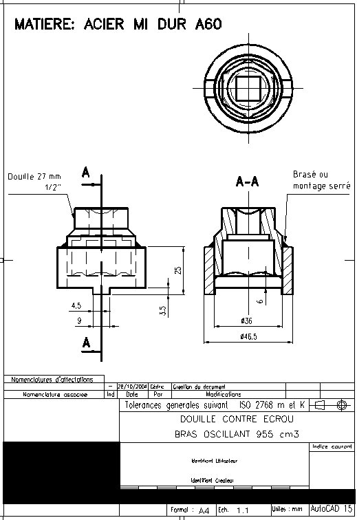

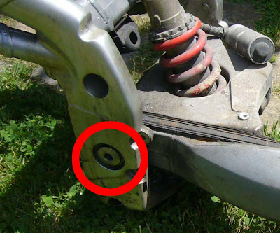

PS : je dois démonter le cadre cassé du mono bras d'un Dayto en pièce T595 mais je bloque ici :
On peut se démerder sans outils particulier ou c'est trop galère ?
merci

Message par macrotograf » 29/août/09 - 12:26
y a ça, mais faut bricoler ... :>

merci pour les schémas :zen:
je vais voir ce que je peux faire !

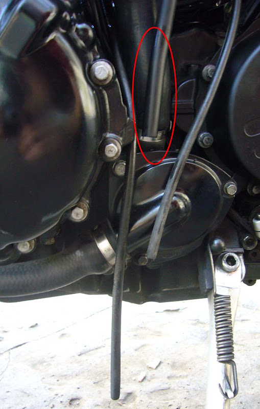

en nettoyant la plaie, j'ai vu trois tuyaux de trop-plein (?). A quoi correspondent-ils ?
Celui que j'ai entouré en rouge je ne l'avais pas remarqué auparavant, il est plus gros que les 2 autres... et il était tout plein de gras. L'huile pourrait venir de là ?

Message par Le Pouzal » 31/août/09 - 15:29
C'est la mise à l'air de la boite à air, non ?

Message par BlackSpeed » 31/août/09 - 17:17
d'habitude y sont caché derrière la béquille, c'est pour ça... t'en a 2 qui vont droit au résé.

Message par Le Pouzal » 2/sept./09 - 07:42
les 2 fines sont celles du résé.
Mais la grosse, AMHA, est celle de la boite à air.
Elle est grasse, paske t'as de l'huile (vapeur) qui vient du carter, qui va dans la boite à air qui fini par se "vider" par le trop plein de ladite boite.

Message par YOPSOLO » 2/sept./09 - 12:55
Cette durite vient bien de la boite à air.
Si tu as refait ton niveau d'huile il n'y a pas longtemps et/ou que le filtre à air est encrassé, tu peux avoir des remontés d'huile dans la boite à air qui sont évacuées par cette durite.

Message par LeZardo » 2/sept./09 - 16:37
Bon bah bravo à tous et merci , la "fuite" vient bien de là... j'ai fait le niveau d'huile ya pas longtemps (en plus avec de la 10W50 donc relativement fluide) et mon filtre ne doit pas être au plus propre...
Vu que ça s'est manifesté pendant mon retour de vacances le jour le plus chaud du mois d'aout (40 degrés à l'ombre et je n'ai pas roulé qu' à l'ombre :glou: ), est-ce que ça peux favoriser des remontés de vapeur d'huile ? Je précise que la température indiquée au tableau de bord oscillait entre 99° et 102 ° en roulant à 130-150 km/h, pendant 800 bornes... Bon a priori les moteurs aiment bien quand c'est chaud %-9
