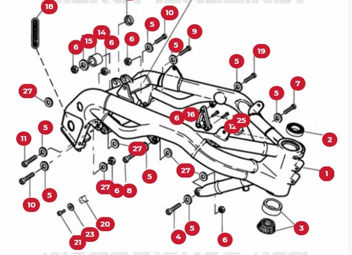

les références ci dessous sont pour un 955 1997-2001
(2) Roulement droit 25x52x15 2RS / T3800029 / 123Roulements
(3) Roulement conique 55x30x17 / T3800031 / WeMoto
Il est possible de monter un roulement conique en lieu et place du roulement supérieur
2 options
Mettre une pièce adaptable qui permet de mettre le roulement d'un T3 :
références 2070002T0301 (entretoise) + T3800032 (roulement 25x47x15)
Mettre un roulement conique 25x52x15 de chez 123Roulements (07097-07204-ntn).
Je n'ai pas testé l'une ou l'autre option à ce jour mais l'option 2e roulement 25x52x15 me tente bien (montage plus "logique").

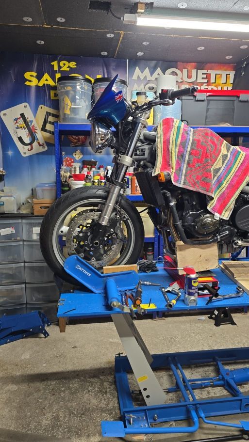

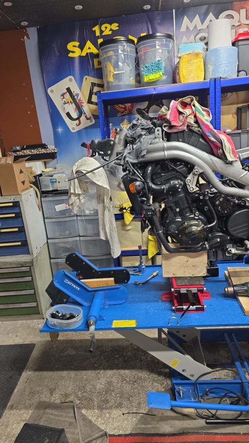

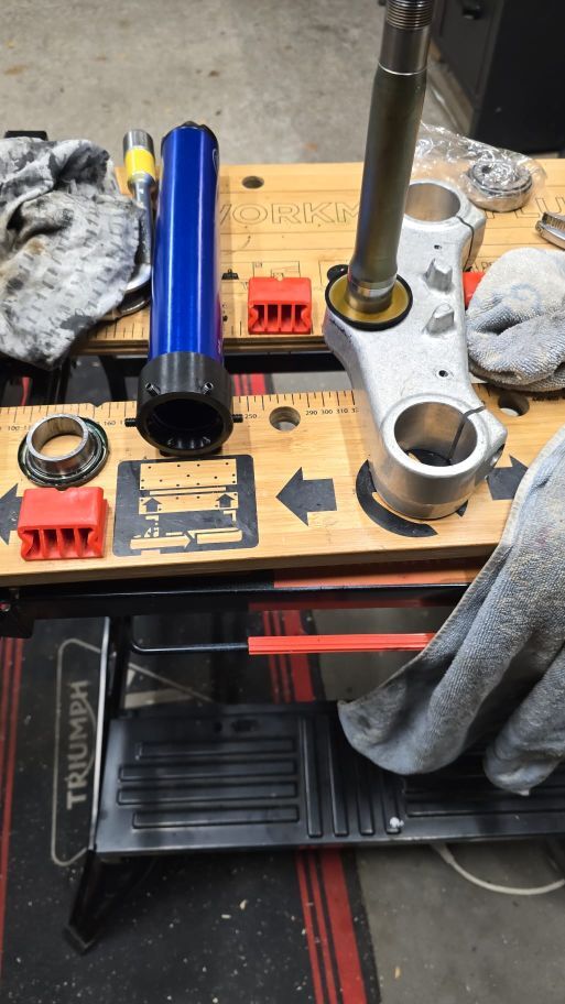

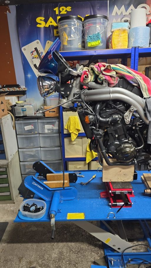

Pour ma part je prends de tout démonter (phares, tableau de bord, guidon et tous les accessoires au guidon) simplement parce plus d'espace pour travailler, rien qui risque de recevoir un coup ou tomber parce que partiellement démonté. Bref prendre du temps pour ne pas perdre une pièce.

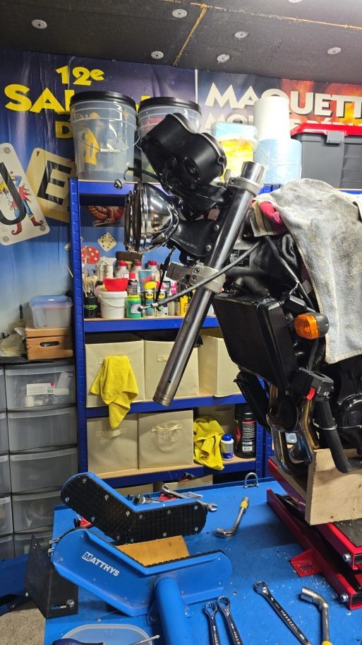

Du coup démontage de la fourche, de la tête de fourche, des phares, du guidon ca donne ça

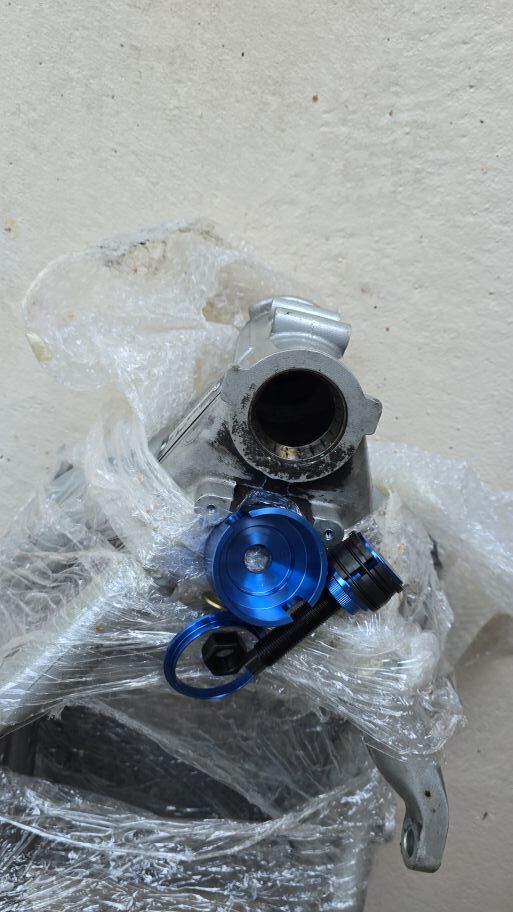

Desserrer l'écrou de té supérieur, attention sur les 1997/2001 l'écrou nécessite une clé spécifique à ergo et beaucoup beaucoup de délicatesse. Dans l'idéal un peu de WD40 et un coup de chauffe pour décoller la crasse n'est pas superflu. Nettoyer le té de fond en comble et passer de la 000 sur les zones de fixation avec la colonne et des tubes de fourche (vous serez content au remontage et au prochain démontage).

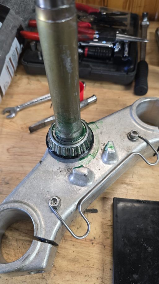

Dévisser l'écrou de serrage de la colonne en prenant soin de tenir le té inférieur (pas simple tout seul mais faisable) et vous obtenez ca

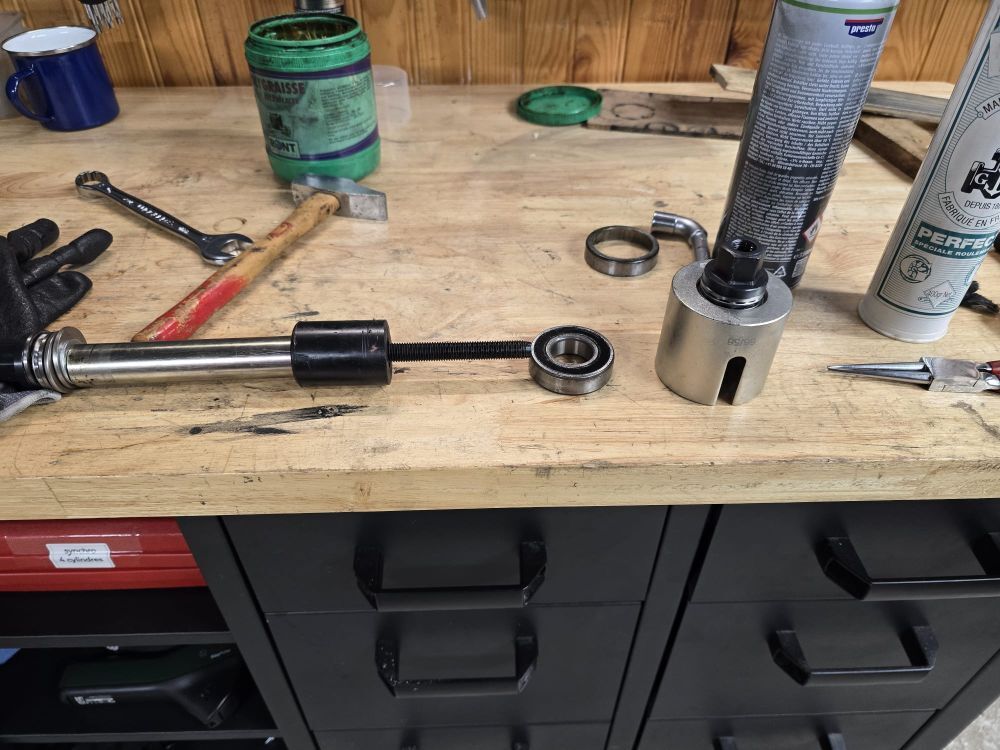

Pour le roulement supérieur c'est un roulement droit (comme sur la jante avant) mais cette fois y a de la portée du coup j'utilise un extracteur à douille (attention à bien sélectionner la partie qui va rentrer dans la colonne pour ne pas abimer la portée (…un grand classique des garages)
Petit assemblage perso qui va bien

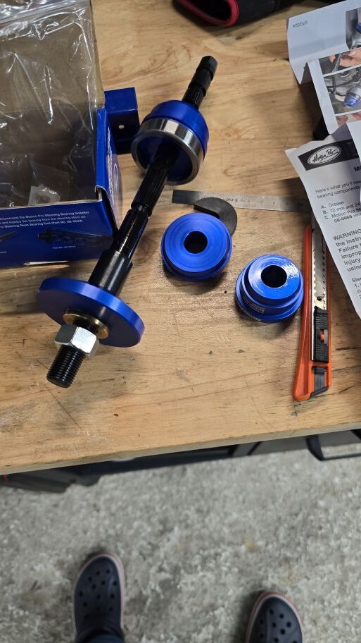

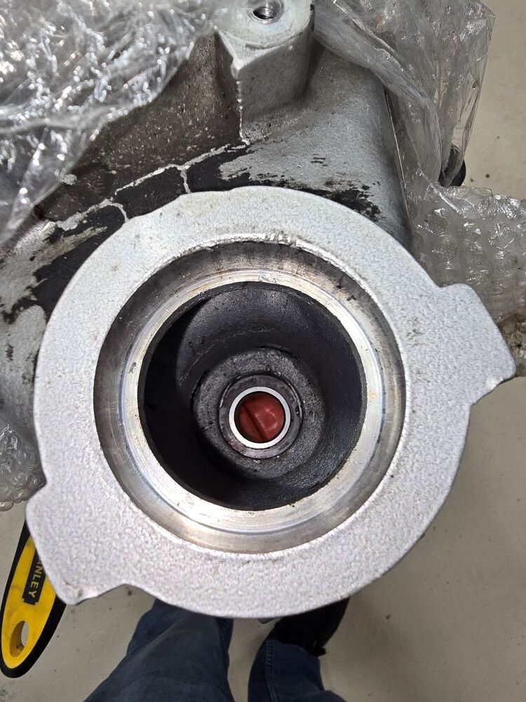

Pour extraire la cuvée du roulement inférieur conique soit vous utilisez un jet en bronze soit vous utilisez un outil spécifique à cet effet (et franchement ca vaut vraiment le coup)
Pour remettre la nouvelle cuvette je conseille fortement un outil adéquat comme celui ci et penser comme toujours à chauffer la pièce qui réceptionne pour faciliter le montage

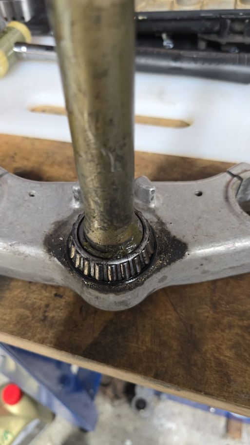

Ensuite la pièce de choix le roulement conique sur l'axe de colonne ...
Faut faire sauter la cage extérieure et les rouleaux avec une dremel ca prend 2 sec et ensuite on utilise l'outil qui va bien ou une dremel et un peu de patience.
Ensuite faut bien nettoyer l'axe, le mettre au frigo.
Ne pas oublier de mettre le cache poussière avant de remettre le roulement et surtout bien de graisser (enduire, faire tourner, enduire, etc...).
