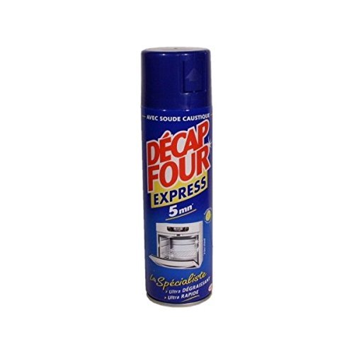

Sur les tubes inox, il faut utiliser du Decap'Four à la soude caustique, une fois qu'on a laissé agir quelques minutes, il suffit de nettoyer les tubes avec une éponge mouillée.

Ca ?

ça m'intéresse aussi, quel aspect au final: doré comme à l'origine ou bien ça "arrache" tout et revient en brut (argenté) ?
(dayto c'est inox ?)

Harpic power plus en bidon noir. Tu badigeonne ton échappement avec, tu frottes un peu avec une brosse pour la vaisselle et tu rince à l'eau longuement.
Résultat, un échappement comme neuf
