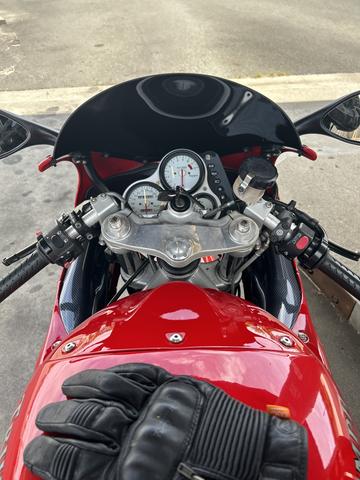

Re: Bus à moto : t595/955i de 1999
Exemple de réparation sur le flanc
Défaut de symétrie
La c’est evident
Val d’oise
