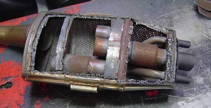

Trouvé !
Il y a effectivement une paroi qui empêche de voir le fond du silencieux, pas de chicane à proprement parler mais des cloisonnements et retours (chambre 1-chambre 3-chambre 2-sortie):

Question bis: Est-ce déconseillé de rouler en échappement libre, si oui pourquoi ? (risque pour la valve, perf moteur, soupapes à cause des histoires de contre-pression à l'échappement…)
Y a un catalyseur sur Daytona 2010 ?
Messages : 18805
Re: Dayto - Silencieux d'origine a une chicane ?
Message par Juan-Lewis » 22/sept./19 - 10:08
Le seul truc que je peux te dire c'est que tu perds en couple.

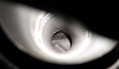

En fait j'ai pris le cloisonnement pour le fond du silencieux :? ,s'il avait sauté je verrais le trou de la ligne.. Mea culpa :oops: (n'empêche qu'elle résonne :na: )
