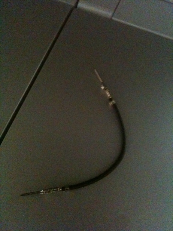

bah le truc c'est que les personnes qui ont le shunt comme moi, pourront si le problème est résolu aller sur internet et éviter de se faire 50 bornes ou de perdre du temps ou simplement parce qu'il garde leur gamin et ne peuvent pas bouger et veulent profiter de la sieste de leur enfant pour le faire. Donc comme j'ai les fils mais je ne sais pas ou les brancher je demande. En plus je ne suis pas le seul dans ce cas la, apparemment le shuntage de l'alarme triumph pour pouvoir l'enlever est problème commun a beaucoup de monde, étant donné que pas mal de monde a des problème de batterie a cause de ca.
Pourquoi parler de soudure alors qu'il suffit juste d'emmancher les fils au bon endroit quand on les a évidement. j'ai mis deux photos de fils qui servent a shunter c'est dommage que personnes ne sache ou les mettre (dans ton c..) merci de votre comprehension

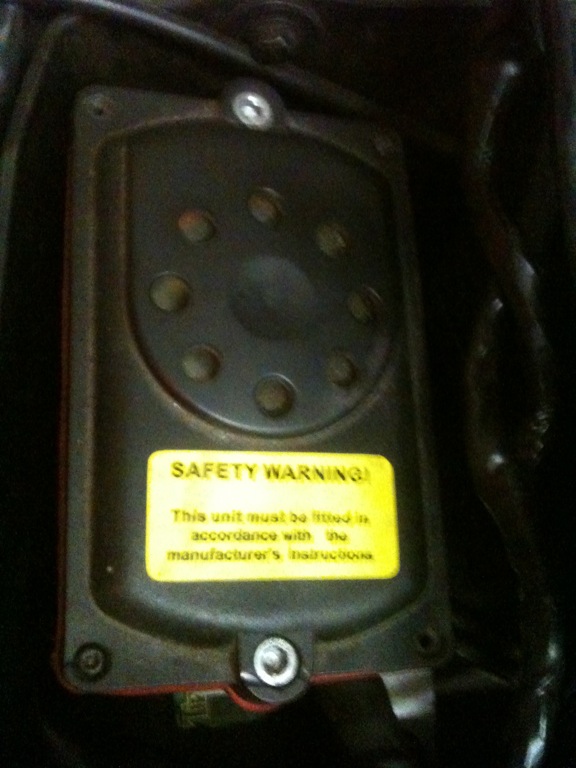

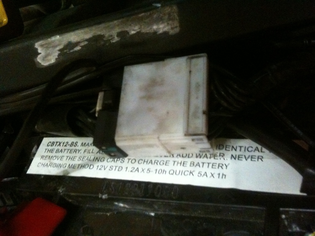

alors, j'ai une alarme triumph
le branchement entre la moto et l'alarme, la partie blanche étant la cosse de l'alarme et la partie noir celle de la moto

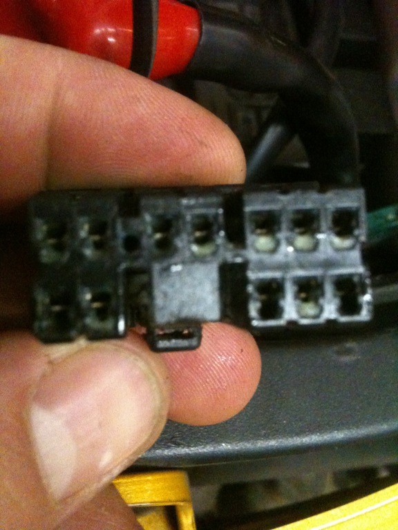

voici la cosse noire de la moto dans laquelle je dois inserer les fils de shunt

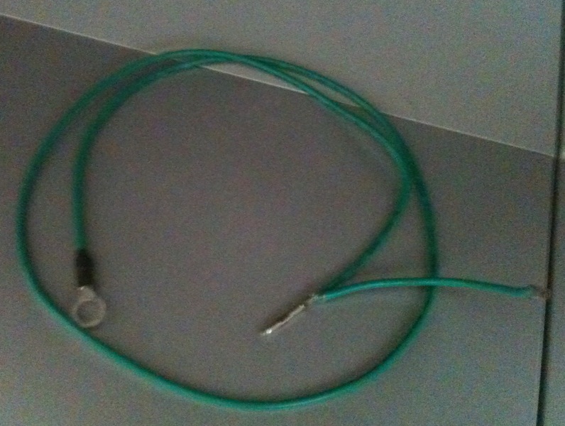

voici les fils que j'ai pour faire le shunt

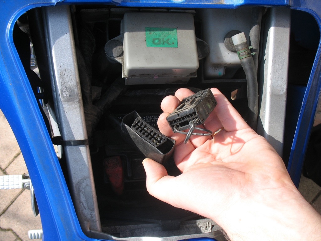

et voici un shunt origine sur un 955i donc ce n'est pas les même branchements ni la même bécane evidement, c'est pour donner une idée

Les fils à shunter (il y en deux en fait) sont parfaitement repérés sur le schéma électrique du manuel de maintenance que tout concessionnaire un tant soit peu scrupuleux détient dans son atelier.
D'après celui que j'ai en ma possession (récupéré sur le net avant Hadopi) il faut shunter les bornes 1 et 2, et les bornes 3 et 5 du connecteur de l'alarme. (le petit boitier qui doit traîner sur le coté de la batterie, du moins sur ma speed '06).
(Page 17.19 du "Triumph Speed Triple Motorcycle Service Manual, P/N T3856080 issue 1, 03.2005)
....Je vous en prie.
PS, si votre conc n'a pas ce manuel, je vous conseille fortement d'en changer.

sur une 2001 c'est pareil, et le fil vert sert à reprogrammer une nouvelle télécommande suivant la procédure sur la notice de l'alarme.
