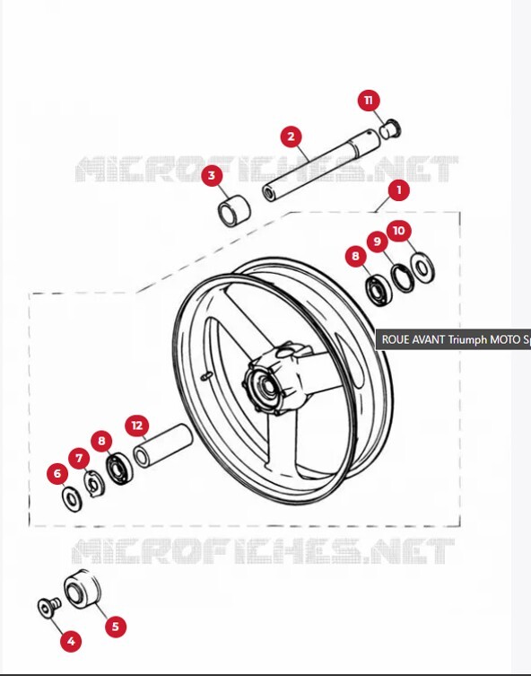

(10) Joint spi gauche (x1) 35x47x6 / T3600705 / 123Roulements
(8) Roulements 25x47x12 2RS mais pas C3 (x2) / 3800015T0301 / 123Roulements
(6) Joint spi droit (x1) / 55x73x6 / T3600706 / 123Roulements

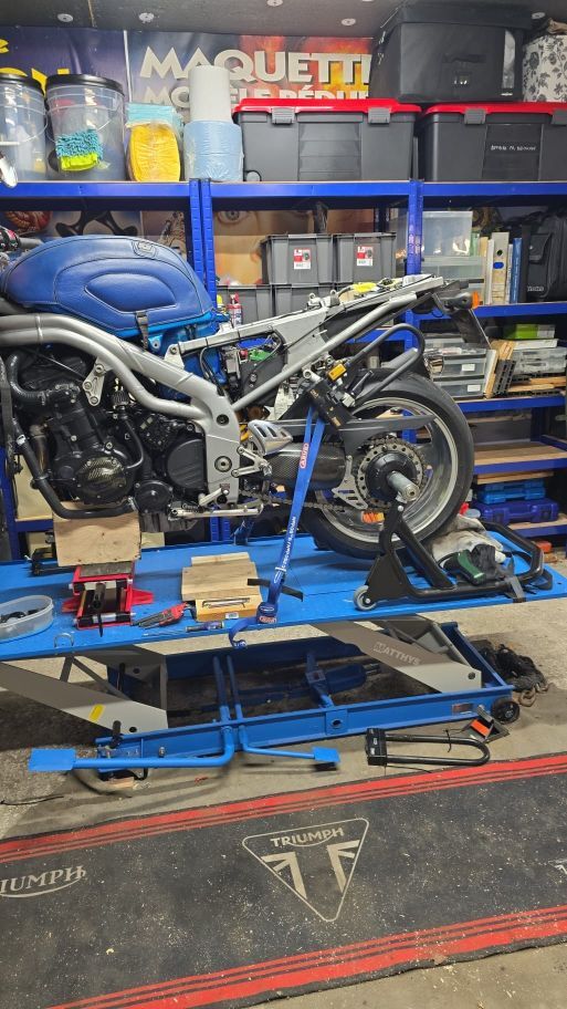

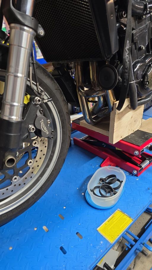

Placer la moto sur une béquille arrière d'atelier (perso je sangle aussi sur le pont sait on jamais).
Surélever le train avant via le carter gauche et l'échappement (photo ci dessous pour illustrer). Attention de ne pas appuyer sur les durites d'huile ou sur le bouchon de vidange.
Mettre une petite planche sous la roue avant pour faciliter son retrait et surtout sa remise en place.

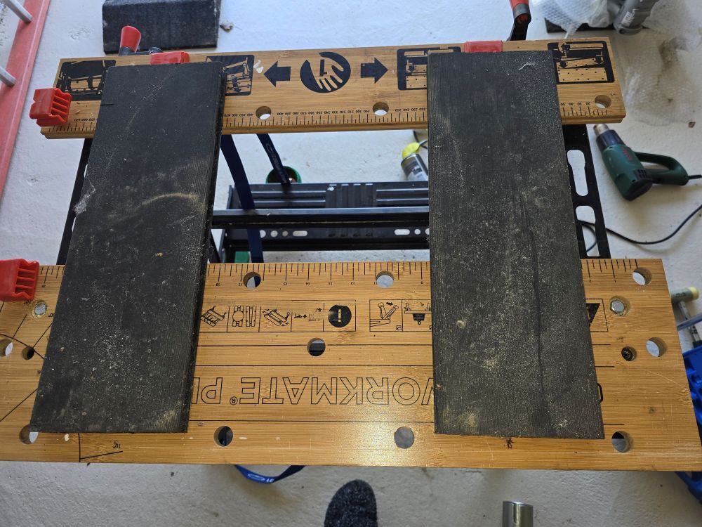

Placer deux cales de bois bien épaisses pour surélever le disque et fixer la roue à l'établi du côté gauche.

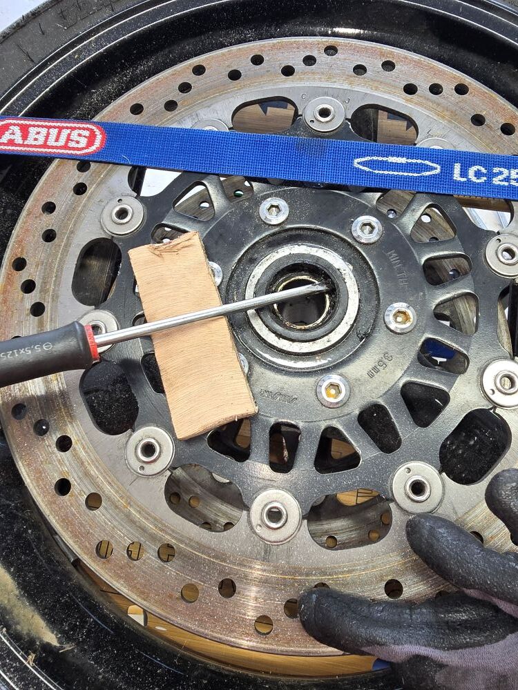

Retirer le joint spi(en protégeant la zone d'effort), nettoyer les résidus de graisse, rouille, poussière pour arriver au circlip de maintien et retirer le.

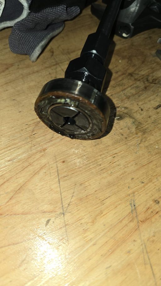

Utiliser un extracteur à inertie et extraire le roulement (si vous avez bien chauffer 3 à 4 coups suffisent).
Voici à quoi ressemble un roulement de 25 ans, il était temps, les spi sont secs, l'eau a commencé son travail de destruction (et pourtant je ne suis pas un gros acharné du nettoyage).
Si la cage extérieure est dans cet état, j'ose pas imaginer à l'intérieur.

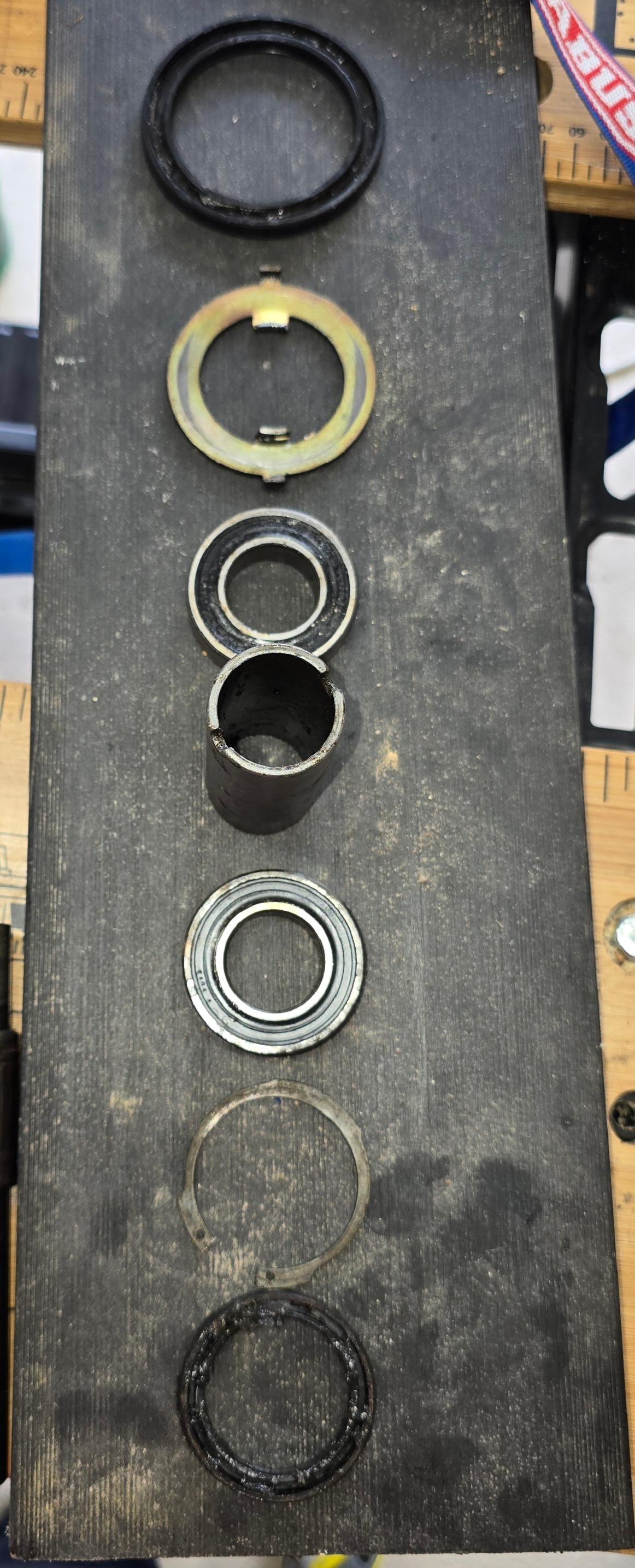

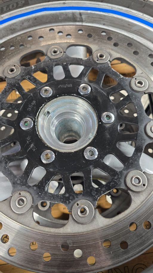

Retirer l'entretoise et retourner la roue pour réaliser la même opération sur le roulement droit.

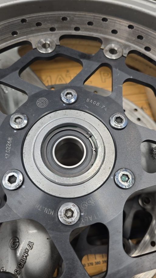

Mettre les nouveaux roulements au congélateur pour qu'ils rétractent un peu. Faire une grosse séance de nettoyage est à prévoir avec whitespirit et pinceau ou savon, eau chaude et brosse à dent. Il faut retirer toutes les crasses et ensuite passer de la paille de fer 000 sur les portées des roulements, faut que ca brille et qu'on ne sente aucune imperfection à l'ongle.

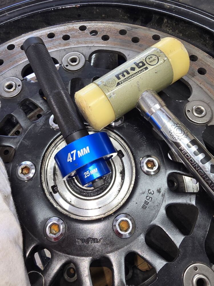

Mettre de la graisse sur la portée du roulement droit (ie on remonte comme on a démonté …) et bien faire chauffer avec le pistolet thermique, placer le roulement et l'outil adéquat et taper bien verticalement. Dans l'idéal se mettre en hauteur pour avoir les coudes plus hauts que l'outil à frapper. Comme au démontage 2 3 coups suffisent et le changement de bruit indique que c'est correctement en place.

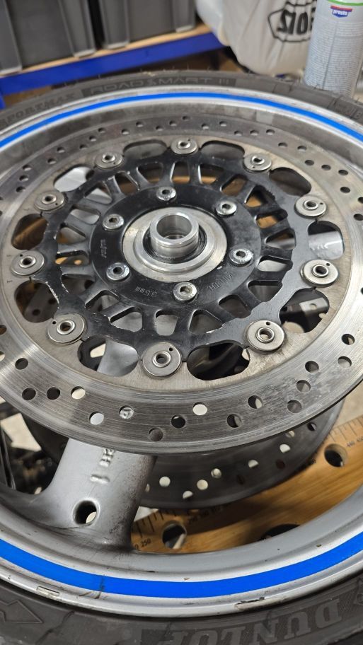

Retourner la roue, graisser l'entretoise et la placer et recommencer l'opération avec le roulement de gauche et finir en placer le circlip et le joint spi. Certains conseillent de changer le circlip, perso j'en vois pas l'intérêt si bien nettoyer et pas abimer au démontage il peut largement resservir.
Une roue avant refaite au propre, on nettoie les disques de toute graisse et on la stocke avec son axe si on s'attaque à la colonne dans la foulée.
