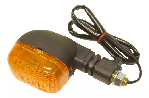

Voila : les 2 clignos arrière d'origine de ma sprint ont été brisés par un indélicat passant lors d'un stationnement pleine rue, m'obligeant à changer la paire qui, sans la réparation temporaire au chatterton (très disgracieuse) penderait lamentablement au bout des fils
Je pensais les remplacer par des modèles plus récents, sans compromettre la ligne générale de la moto, peut être led avec les adaptations nécessaires mais ce qui m'embête est plutôt d'ordre pratique : sur les anciens clignos il y a un petit ergot, à côté du filetage, qui vient se loger à un endroit dédié sur le support de plaque. (cf PJ)
Or les modèles récents ne possèdent pas, ou très rarement ce petit ergot : est-ce un problème ? Puis-je m'en passer ou existe-il des adapteurs ? Le serrage avec l'écrou sur un modèle possédant uniquement le filetage ne suffirait pas à maintenir le cligno dans la bonne position ?

L'ergot doit être là pour empêcher la rotation du cligno et son bon positionnement à l'horizontal.
Franchement, bien serré, je ne pense pas que sans ergot ça bouge, mais bon...

J'en ai des sans ergots depuis 4 ans et ça n'a pas bougé.
Bien serré ça ne bouge pas vu que c'est une espèce de gomme dure.

J’ai remis des origine sur le RS, c’est plus propre je trouve.
En fait, la tige a un peu de souplesse ( pour éviter de casser) sauf qu’à force, elle se coupe et ils pendent…
