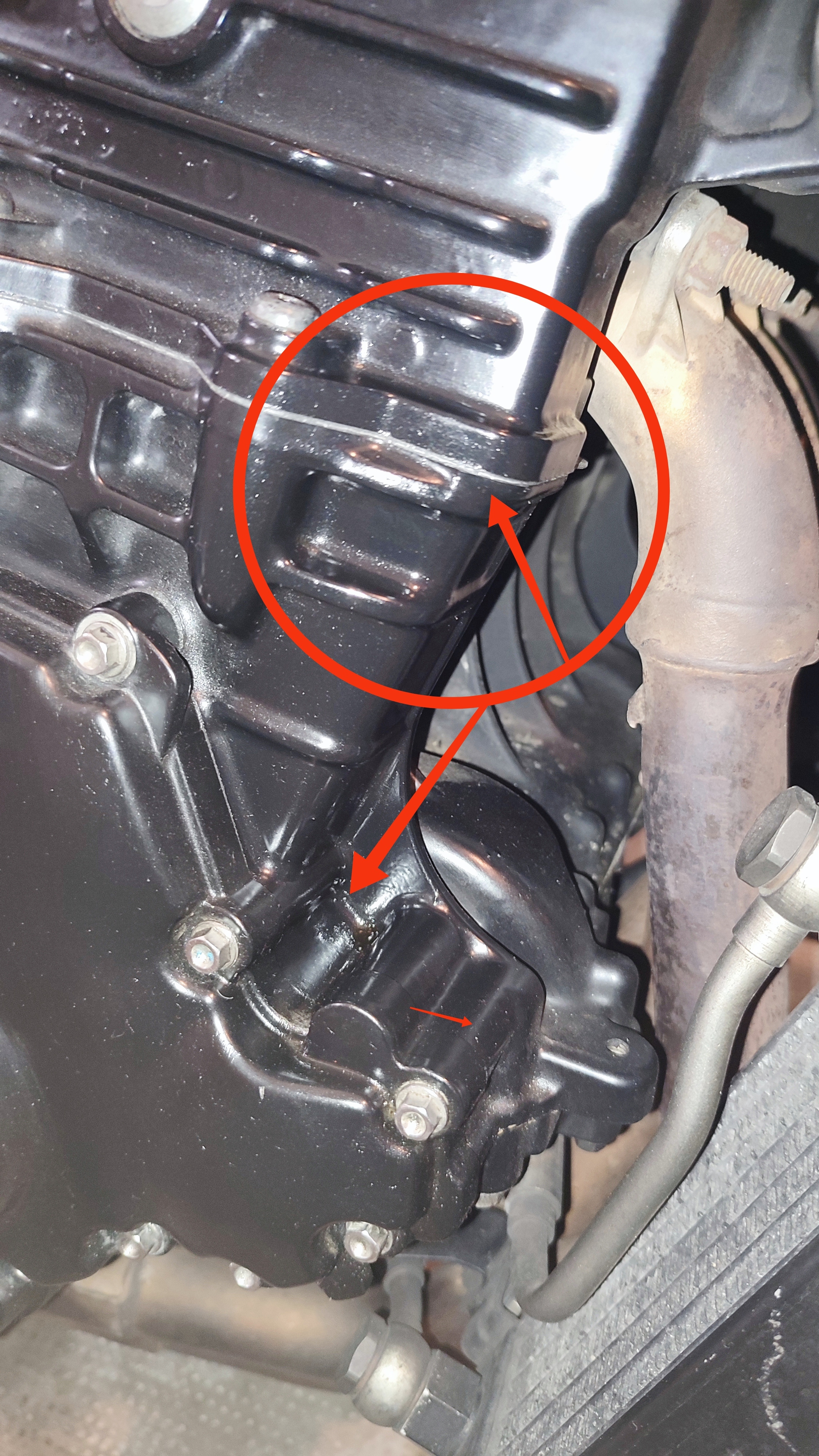

Messages : 10494
Re: Moteur qui transpire
Message par YOPSOLO » 2/mars/22 - 20:19
Woilà :

Message par Juan-Lewis » 2/mars/22 - 20:30
C'est moins bandant que Sabrina :hihi:
Alors, quand ils m'ont changé les chemises sur le Speed, j'ai eu ça, même endroit.
Je pensais que ça venait d'un défaut de serrage de la culasse, et bien non.
Tu veux savoir d'où ça venait... Et bien du joint papier du tendeur de chaine.
L'huile coulait par le tendeur et ensuite suivait le joint de culasse et je ne l'avais absolument pas vu.
Alors attention, je ne dis pas que c'est ça pour toi, mais regarde quand même.
Si c'est pas ça, c'est joint de culasse.
C'est pas gras sur le cache AAC :?:
Tu peux peut-être tenter un petit resserrage de la vis extérieure de la culasse...
Peut-être joint de carter latéral et ça remonte un peu avec la vitesse :?:
Messages : 7204
Message par dles » 2/mars/22 - 21:34
Perso je ne ferais pas un resserrage sans clé dynamo sur la vis extérieure.
Par contre je suivrais le conseil de Juan sur le tendeur, mets un peu de talc sur le moteur et regarde le chemin des traces d''huile (un peu comme un relevé d'empreinte dans les experts à Mayamy).
Messages : 19246
Message par Juan-Lewis » 2/mars/22 - 21:57
Faire un bon nettoyage aidera bien à voir d'où ça vient.
