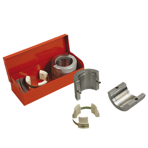

Pour les autres qu'ont déjà changé leurs joints spy de fourche, avec quoi vous remplacez l'outil Triumph mékouilles T388025 pour mettre en place les joints et le cache poussière ?

Les joints spi, je les mets avec cet outil:
Mais avant, je faisait avec un tube PVC coupe bien droit, en mettant le vieux joint entre le neuf et le tube, et ca allait bien aussi :top:

Finalement du tuyau d'échappement de bagnole fera très bien l'affaire :top:
