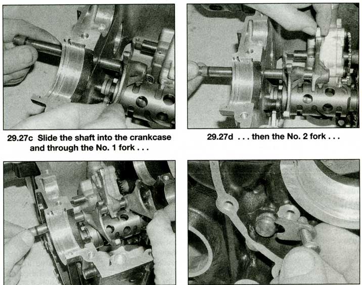

Vu les photos sur le Haynes, cela semblerait effectivement possible.
Si tu le tires jusqu'au joint torique et pas plus loin, il ne doit pas y avoir de risque pour les fourchettes, juste faire attention en repoussant l'axe de ne pas forcer car le guidage reste faible comparé à la longueur de l'axe (ajouté à cela, la résistance du joint neuf).

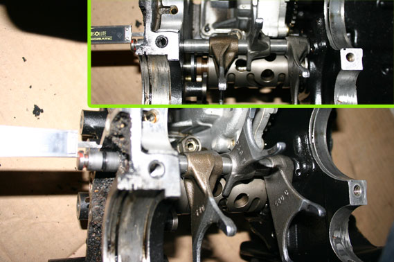

Je viens de tester sur mon ancien bloc, c'est faisable:Tchac a écrit :Impec , merci Daytovince...
Les photos valent mieux qu'un long discours. Il serait quand même étonnant d'avoir à démonter le moteur juste pour un petit joint...
je vais quand même attendre de voir si quelqu'un à déjà eu le cas de figure et je m'y colle...
Encore merci.
j'ai effectué des mesures au pied de profondeur (un réglet suffira).
le plan de mesure de référence étant le plan surfacé où se pose le couvercle de pignon de sortie de boite, et la hauteur à mesurer étant le haut de la tige à extraire.
j'ai une mesure de 4.5mm quand le joint est juste sorti de l'alésage, sachant qu'à ce moment là tu es à fleur sur le guidage de la troisième fourchette il te reste donc de la marge.
Comme la fourchette est guidée sur 19mm, en prenant la moitié il te reste 9.5mm à ajouter aux 4.5 de départ ce qui fait donc 14mm à ne pas dépasser.
Pour résumer si tu prends ta mesure de l'extrémité de l'axe au plan de joint qui reçoit le couvercle du PSB , tu ne dépasses pas 14mm ( ça te dégage d'environ 9mm la rainure du joint).
J'ai essayé et il n'y a pas de résistance pour repousser l'axe, la fourchette restant centrée puisque encore guidée sur la moitié de l'alésage.
