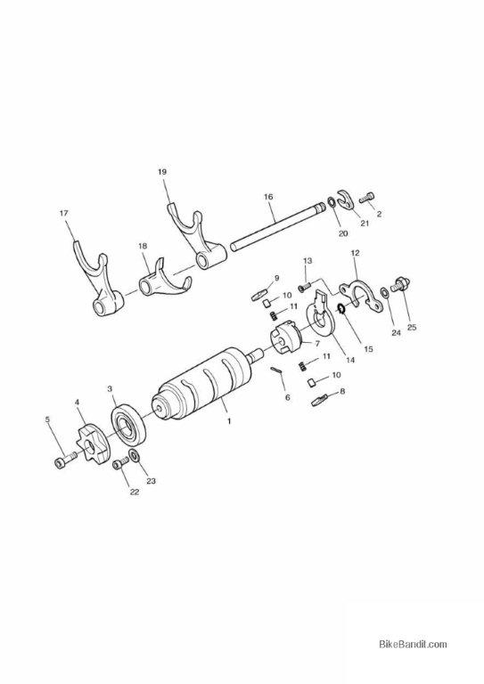

Je me suis replongé dans le pb ce soir et d'autant que je puisse comprendre mon raté est beaucoup plus bas.
Cela doit se passer sur la piéce n°12 sur l'éclaté Bike bandit en piéce jointe .... et de faire la recherche je viens de voir que la mienne est flotante alors qu'elle semble être vissée sur un support sur l'éclaté...
Cela dit, je prends le conseil pour la plaquette de neutral car le coupe circuit se met en fonction de plus en plus souvent (impossible de démarrer) et cela doit venir de là..

Tu n as pas le haynes ou RT, ou un moteur démonte a portée de main?
Une boite, contrairement au reste du moulin, c est le truc qui demande vraiment de se poser tranquille, de réfléchir, et de tester chaque tape.
M'est déjà arrivé de remonter un moulin, de le foutre dans le cadre, huile, faisceau, tout remettre en ordre de marche pour finalement me rendre compte que je m étais planté sur la boite... ça apprend :?
Un conseil: découpe bien les étapes: barillet/fourchettes/arbres (t as touché aux pignons?). L idéal serait pour toi, je pense, d avoir un autre bas moteur sous les yeux

si la pièce de calage est pas fixée, m'étonnerait pas que le barillet se foute un peu en biais et que ça coince.
