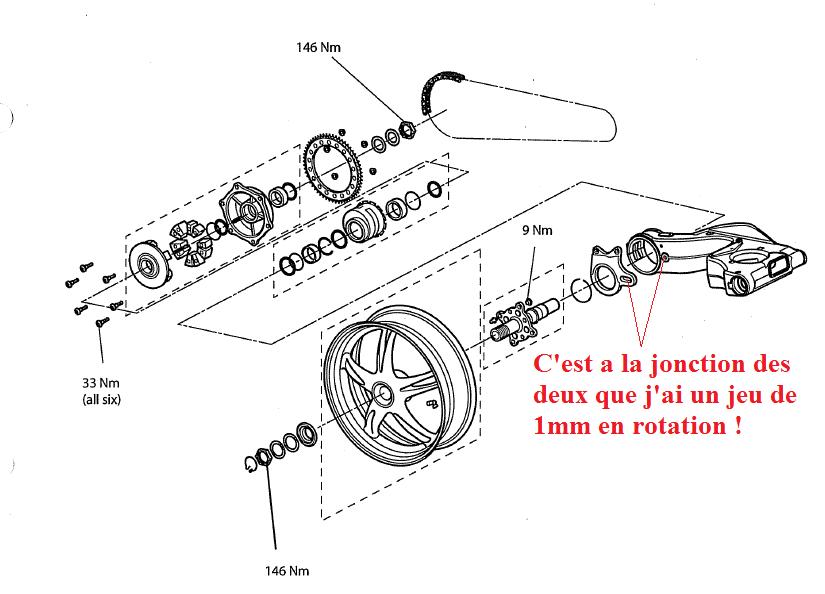

je viens d'acheter un speed triple de 02/2008 mais modèle 2007 et j'ai un bruit dans la fixation de freins arriere.
Lorsque je roule au pas il y a un claquement comme un problème de kit chaine mais cela vient de la fixation sur le moyeux de frein .
Lorsque je freine en roulant au pas, le claquement s'accentue.
lorsque je roule normalement cela ne se sent pas du tout et je n'entends plus de bruit . ( enfin faut dire qu'avec ce moteur ... ya pas grand bruit autour ! )
Lorsque je regarde de plus près, une vis empêche l'ensemble du système de freinage de tourner et je pense que le jeu vient de là car a la main j'ai un jeu d'environ 1 mm a cette endroit.
Je pense aller en concession mardi pour voir cela.
mais si vous avez des infos pour moi concernant mon soucis ou un cas similaire ou autre,
Sur google je ne trouve aucune info sur un problème existant ...???
merci a vous.

Le plateau sur lequel est fixe l etrier est lui meme fixe a l excentrique de BO. pour evoiter que le plateau fasse le tour de l excentrique a chaque freinage, il y a un teton dans le BO, et une fente dans le plateau.
Il se trouve tres souvent qu il y ait du jeu entre le teton et le plateau. C est pas en soi dramatique, ni meme dangeureux mecaniquement parlant. Ca fait justepartie des joies de rouler en Triumph.

changer la vis et le plateau devrait apporter des chances que le bruit disparaisse... peut etre.

de retour triumph il semble que le jeu soit tout a fait normal et que le bruit vienne en fait du kit chaine, de la chaine en fait .
Donc a changer et a confirmer .
