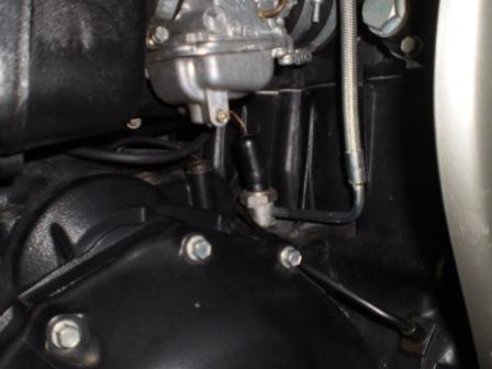

je l'ai trouvé... il est situé sous la rampe de carbu coté droit. La cosse n'est pas oxydé et n'a pas de jeu, pas de fuite apparente.
Quand je met la cosse à la masse le voyant s'allume, quand je démarre la moto le voyant s'éteint... Cela semble ok au niveau du manocontact. Et vu ou est placé le mano (bien abrité) j'ai des doutes concernant un court circuit lié à la pluie d'hier...
J'espère que mon problème n'est pas plus grave :?:
d'après vous, que dois je contrôler à présent ?

MPMI a écrit : je l'ai trouvé... il est situé sous la rampe de carbu coté droit.
:?: Bon ben........vu la photo........pas de ça chez moi.
Heeeuuu...... Pour ma culture personnelle, tu peux m'expliquer cette manip %-9 Tu mets quoi exactement à la masse la cosse fixée sur le moteur ou celle du fil :?: Et si c'est le fil que tu mets à la masse, quand tu démarres comment l'indication peut se faire? Si ce fil est débranché comment peut-il transmettre un signal :oh:

après avoir regardé "derrière le tube qui relie les deux côtés de l'échappement en avant de l'axe de la béquille centrale" comme tu me l'as signalé j'ai constaté un bouchon de vissé à la place... Je me pose la question si mon montage est bien d'origine ou si dans une vie antérieure elle na pas été bidouillée. Mon problème vient peut être de là.
Au niveau de mon manocontact qu'est ce que tu as : un bouchon ? un flexible branché directement ? rien ?....
En ce qui concerne mon test, j'ai tout simplement regardé si le fil du mano faisait bien son boulot (allumage du voyant) en le mettant en contact d'une partie métallique du moteur et si éventuellement débranché en remuant le fil le voyant ne s'allume pas (coupure éventuel du fil qui ferait masse) .
Et, il est vrai que je n'ai pas assez détaillé : j'ai vérifié le mano en le rebranchant !

Le mano contact est tout simplement un contact
Quand le moteur est à l'arrêt, le voyant s'allume car le contact est actif au repos, quand il y a pression avec moteur tournant, le passage du courant est intérrompu donc extinction du voyant.
Ce que je ne comprend pas c'est pourquoi le voyant s'éteint moteur tournant avec la cosse sur le cadre...
Merci de prendre le temps 8)
J e crois que tu te poses la bonne question. Le montage actuel et assez près de la roue libre de démarreur. Un trou en plein dans le haut du carter. D'ailleurs je vois pas bien d'où vient, sous les carbus, le tube qui remonte l'huile dans les A.C.
Passer d'une baignade en fond de carter à des éclaboussures en haut.....Enfin, ça a l'air d'avoir marché quelques temps.

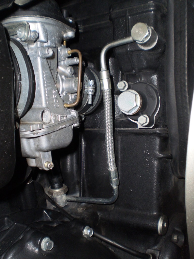

J'ai pigé. Ton contact est sur la prise de remontée d'huile (le souple) vers les A.C.
Ma prise d'huile (un souple aussi) se fait, sur ta photo, à la place de ce qui est un bouchon en alu avec empreinte pour clé Allen, au-dessus du fil du capteur d'allumage. Ces deux points on l'air de communiquer par le renflement le long du bloc-cylindres.
Une modif constructeur? C'est un bon endroit pour prendre une mesure, carrément sur le circuit. Le clignotement du voyant vient peut-être d'un problème de fil entre le contact et le voyant
Un drapeau rouge, ou noir, c'est encore un drapeau! (L.F.)

Bon apparemment il y a des variantes sur nos moteurs:
- la position du mano semble cohérente,
- le fil ok,
- le mano ok
- le niveau ok
- le filtre à huile à environ 500 km
le voyant ne clignoté pas mais était bien allumé de façon constante sur 1 km et à fini par s'éteindre en ralentissant pour m'arrêter ou quand j'ai mis mon clignotant (y a t il un lien électrique commun entre les clignos et ce voyant ????)
que vérifier à présent ?
