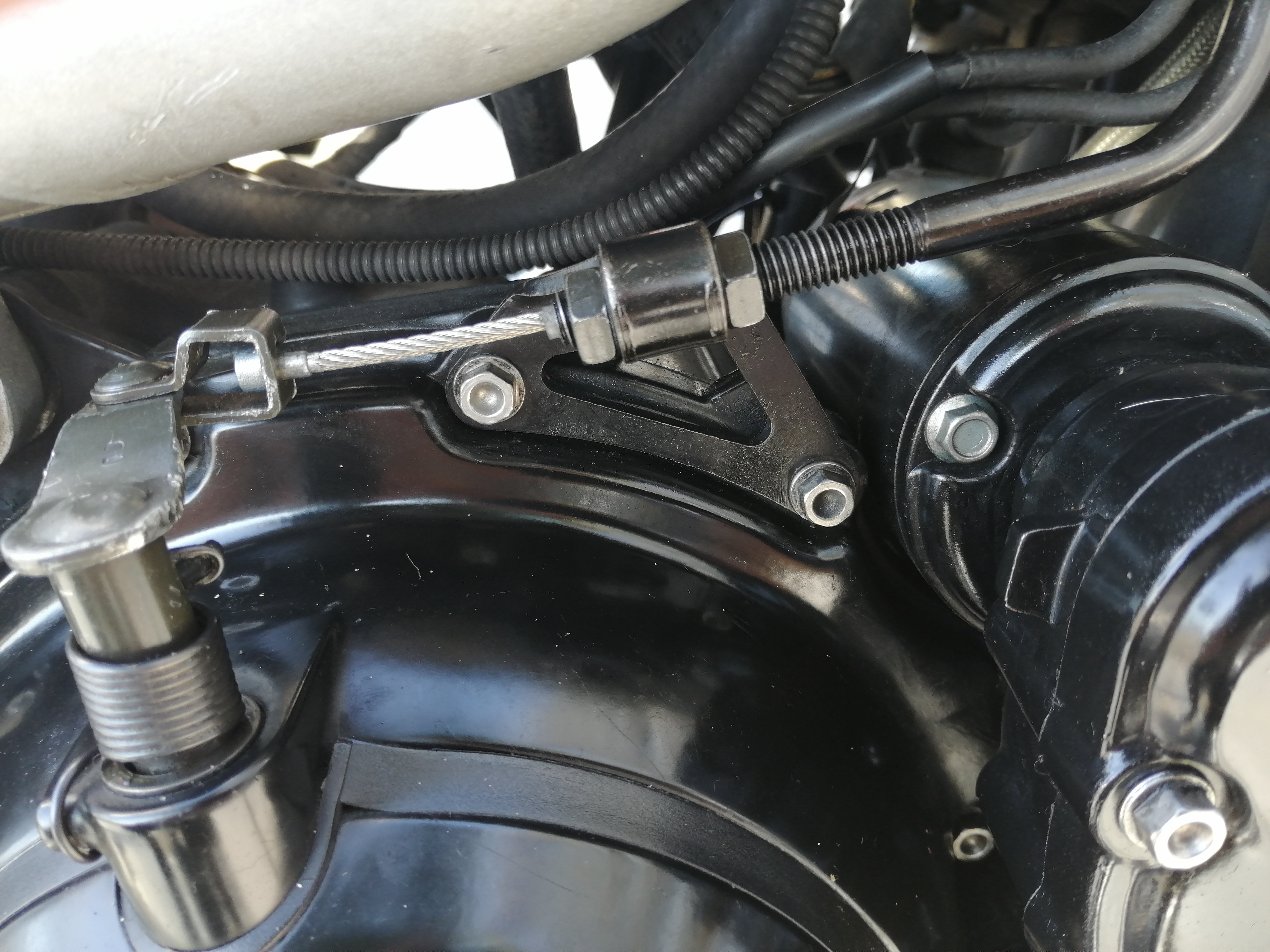

par YOPSOLO » 12/sept./20 - 10:21
Les visuels de l'axe de débrayage :
- Messages : 7072
- Moto : 1 bleue et 1 verte
Message
par dles » 12/sept./20 - 10:27
l'axe n'est pas top top perso je le changerais
- Messages : 7072
Message
par dles » 12/sept./20 - 10:28
tu peux faire une photo de la fixation du cable au niveau du carter et au niveau du guidon stp ?
- Messages : 10146
Message
par YOPSOLO » 12/sept./20 - 11:00
- Messages : 10146
Message
par YOPSOLO » 12/sept./20 - 11:03
dles a écrit : ↑12/sept./20 - 10:27
Pourtant les arrêtes sont nette et les marques d'usure sont juste une décoloration du revêtement. Aucune rugosité ou quoique ce soit au touché.
- Messages : 7072
Message
par dles » 12/sept./20 - 14:41
Voilà le souci normalement sur cette partie ca doit être centré
Tu peux détendre complètement en haut, recentré en bas et rattrapé en haut ca devrait beaucoup mieux
- Messages : 7072
Message
par dles » 12/sept./20 - 14:43
YOPSOLO a écrit : ↑12/sept./20 - 11:03
La gorge est marquée sur la partie qui vient sur la commande de noix, les marques sont irrégulières.
De plus ton axe présente des traces d'usure sur le roulement de rotation, regarde si il est en bonne forme (dans le carter).
- Messages : 7072
Message
par dles » 12/sept./20 - 14:48
Voilà comment s'est réglé chez moi
- Messages : 10146
Message
par YOPSOLO » 13/sept./20 - 10:46
Merci pour tout ces conseils
J'ai donc ''déplacé'' la gaine du câble d'embrayage vers l'arrière pour avoir une position plus conforme au niveau de l'axe de débrayage.
Axe que je ne vais pas changer dans un premier temps.
Vu son état actuel je ne pense pas que cela fasse une grande différence.
Pis j'ai pas la fortune à Rotchild.
Et vu ce qui m'attends dans le 15 jours pour la réfection de la partie cycle, c'est le CODEVI qui va tirer la gueule
