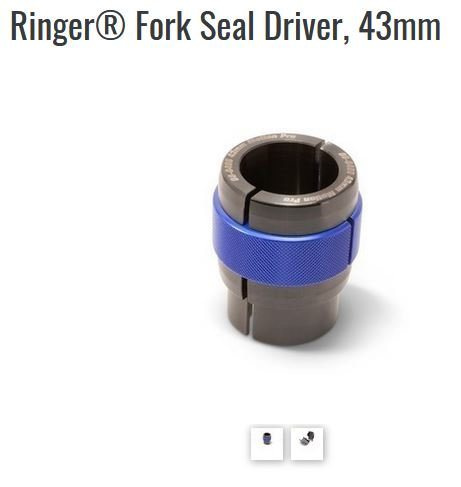

Et pour remettre le joint spi, vous faites comment ?
J'ai vu qu'il y a un outil universel:
On peut s'en passer ou ça va vraiment être galère et finir par niquer le nouveau joint
demain j'irai acheter de la SAE10 et je pense que je vais commencer le démontage début semaine prochaine.

Tuyau plomberie en pvc de 40 coupé en 2.

C'est bon, j'avais vu, vais descendre à la cave pour chercher ça.
- Juan-Lewis
- Messages : 18984
Re: Changement joints spi fourche non réglable
Du coup j'ai acheté ça, ça va rentrer comme dans du beurre.
Et c'est le même diamètre pour la Speed.

c'est du plastic ou du métal ton outil ?
- Juan-Lewis
- Messages : 18984
Tout métal

Ca m'a toujours dérangé ce genre de trucs.
1- Tu n'as pas besoin de poids pour appuyer sur le nouveau joint (je te conseille de mettre le joint neuf, puis l'ancien joint et enfin ton outil)
2 - Si tu as la moindre merde entre l'outil et le tube, je t'explique pas les dégâts (donc nettoie bien le truc)
C'est pour ça que j'utilise un tuyau en PVC coupé en deux.

T'inquiètes, c'est prévu que je mette un Truc fin sur le tube pour éviter tous risques
Je ne suis pas non plus un pro de la mécanique donc j'essaye de mettre tous les moyens de mon coté pour que ça se passe bien.
En plus ça va être ma première fourche donc je vais découvrir...
Et puis déjà que je n'ai pas d'établi et d'étau, faudrait quand même pas que j'y aille avec juste un couteau et.....
L'outil universel avait l'air d'avoir des patins en feutre, mais la construction fait moins sérieuse.

Comme David, tu utilise l'ancien joint pour rentrer le nouveau ( avec l'aide évuelle de l'outil)
Of course, tu huile le nouveau joint (extérieur interiieu) pour l'aider à se mettre en place.
si tu dois t'aider, ( en tapant ) tu le fait avec une cale en bois et un maillet ( ca évite de pleurer si le coup ripe..).-
