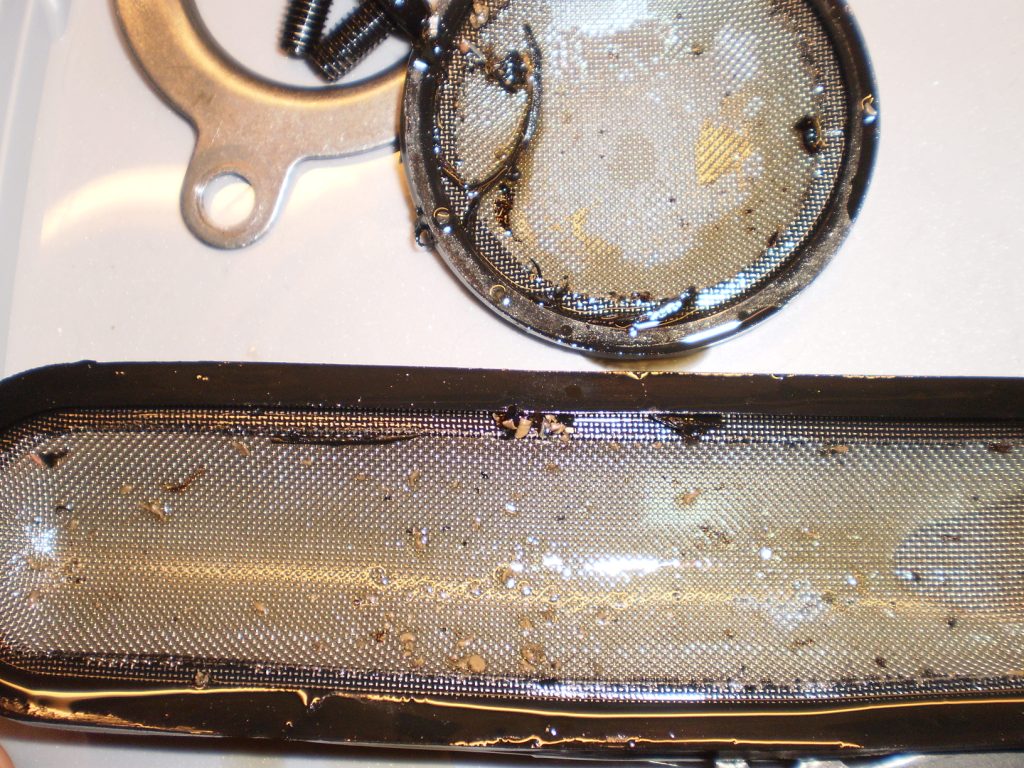

De colère, j'ai été jeté un œil au niveau des 2 crépines dans le carter huile.(dommage pour ma vidange de moins de 500 bornes ;( )
Elles étaient un peu sales, j'espère avoir réglé le problème...
Mais il va falloir attendre 1 semaine les joints pour remonter tout cela (triumph n'a pas les pièces en stock, il a fallu commander :? )
crepine ok.JPG (225.02 Kio) Consulté 8526 fois

les raisons ? niveau d'huile, pompe à huile faiblarde, crépine bouchée, couvercle de crépine mal fixé, circuit d'huile bouché par des merdes (peu probable, le filtre évite ça), pas étanche ou mal remonté (y'a des petits joints toriques dans les connecteurs de circuit d'huile dans le carter) ....
ta crépine était quasiment propre d'après les photos, en tout cas loin d'être colmatée !

testi a écrit : ta crépine était quasiment propre d'après les photos, en tout cas loin d'être colmatée !
Heu......

testi a écrit :les raisons ? niveau d'huile, pompe à huile faiblarde, crépine bouchée, couvercle de crépine mal fixé, circuit d'huile bouché par des merdes (peu probable, le filtre évite ça), pas étanche ou mal remonté (y'a des petits joints toriques dans les connecteurs de circuit d'huile dans le carter) ....

crépine bouchées : ben non.. je suis d'accord avec toi, pas nickel mail loin d'être colmatée

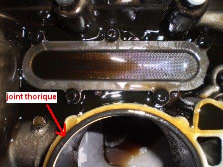

Le joint torique est celui situé entre le carter et le bas moteur au niveau de l'alésage du filtre et non pas celui qui est monté directement sur le gros bouchon du filtre à huile (ceci dit, il doivent avoir à peu de chose les mêmes dimension).
joint thorique.JPG (38.93 Kio) Consulté 8500 fois

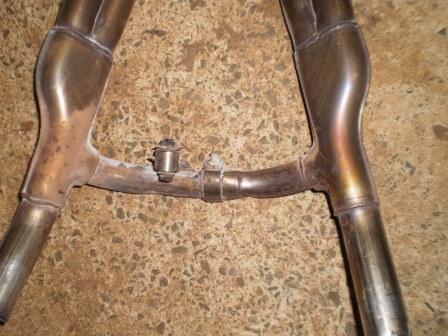

Il ne me reste plus qu'a patienter, je vais en profiter pour tenter de redresser mon raccord de collecteur un peu aplati , vers la béquille centrale, raccordant le coté gauche au droit (trottoir ? c'était défaut à l'achat). Cette déformation me génère une fuite un peu bruyante au niveau du collier (l'ajustement des 2 tubes). Je vais m'initier au joie de la chaudronnerie..
