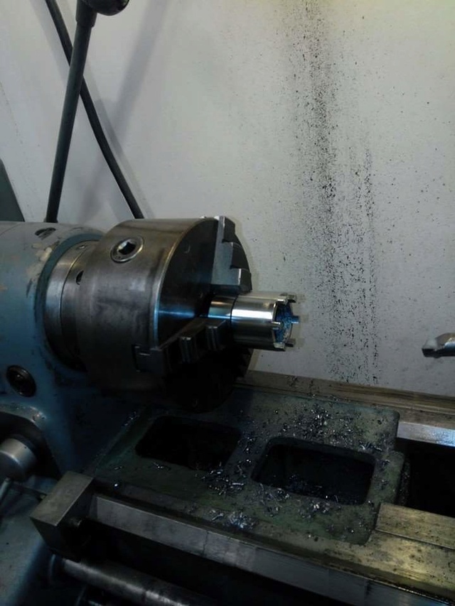

Re: Entretien freins
Mais non Jean mi
Tu ne tombes pas les 2 Tés
Seulement celui du haut
il y a de l'espace entre la colonne du cadre et l'axe.
Certes il faut une béquille Av pour les particuliers.
tu en trouve sur Ebay ou voir avec un peson
C'est du 43.
