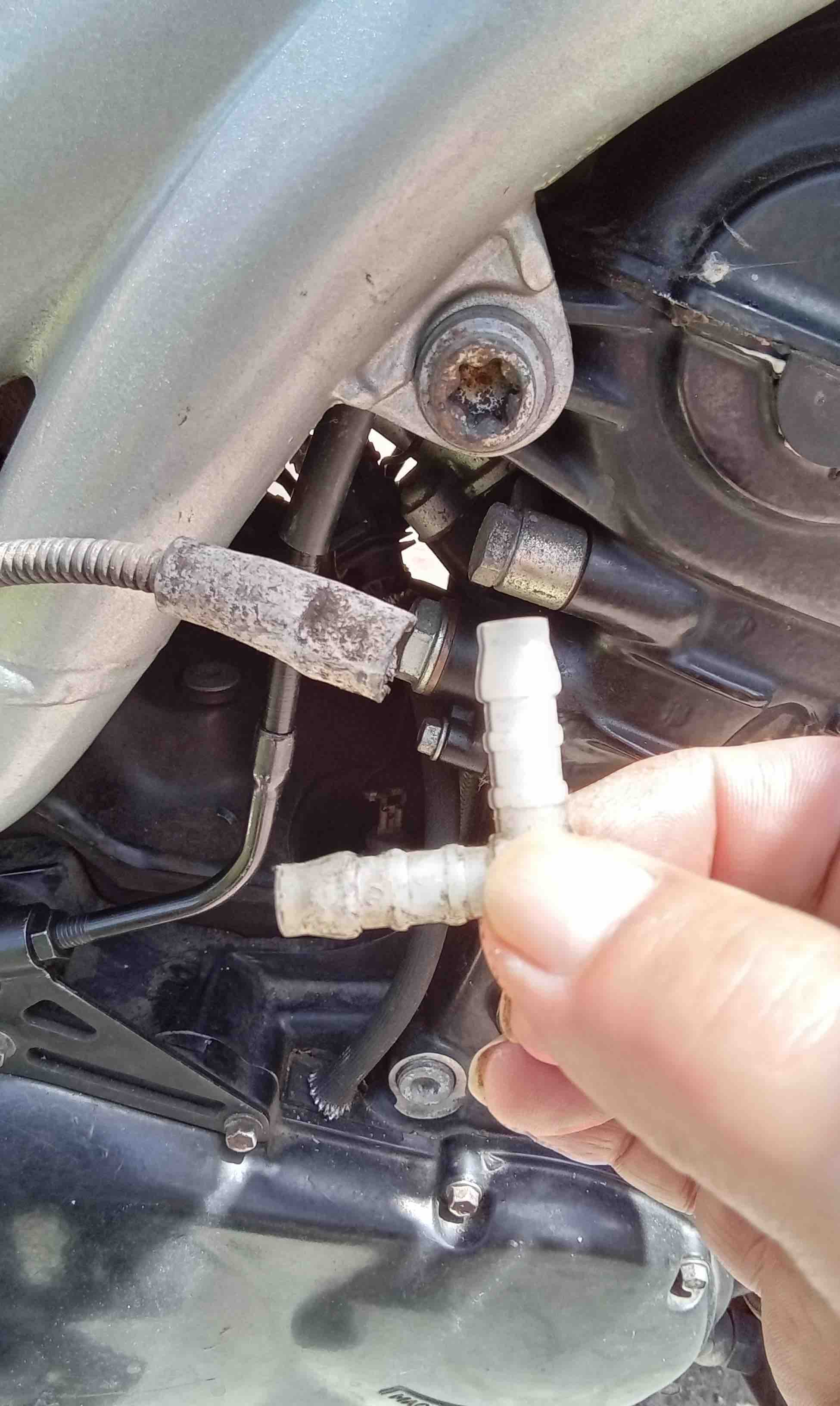

Bonjour
j'ai cassé mon cable d'embrayage sur une 955i de 1999
Lors de son changement j'ai fait sauter un coude et un tube.
Comment et ou cela ce rebranche, le plastique qui reçoit le coude est complétement cuit.
Quel en est l'utilité car la moto s'étouffe depuis.
Merci d'avance si vous avez un tuto

Ca se change en le remplaçant par un tube caoutchouc du même diamètre (ce tube n'est plus dispo semble t il chez Triumph mais tu peux aller en concess' pour vérifier).
Le coude se branche dans le bas de la boite à air et dans le tube, le dit tube se rebranche sur le calculo et il sert à la mesure de la pression...
En attendant tu peux laisser comme ça et colmater la boite à air pour éviter une prise d'air qui va diminuer ta richesse.

Pour ton tube :
il faut tomber le carénage arrière
il faut tomber le capot de réservoir
il faut tomber le réservoir (attention connecteurs essence)
Ensuite c'est tout simple tu verras le trou que tu cherches sur la partie basse à droite
