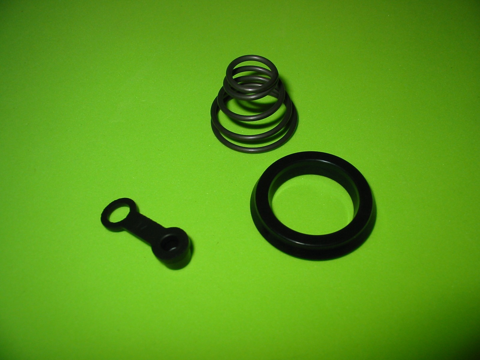

J'ai aussi mon joint de recepteur d'embrayage qui fuit.
Les alternatives a Triumph que j'ai pu trouver sont :
http://www.triumphparts.gbr.cc/product.php/5740073/" onclick="window.open(this.href);return false;
Mais ca revient a pres de 38UKP, avec les frais de port...
Sinon, sue ebay, aux usa :
http://www.ebay.ie/itm/361223952196" onclick="window.open(this.href);return false;
a revient alors a 25 EUR.
J'ai passé ma commande aux USA...

Bien le bonjour.
Je donne des nouvelles...
J'ai commandé le kit ci dessus aux USA. Il est arrivé 10 jours plus tard sans frais de douane additionnel.
Montage sans problème. Qualité visuelle équivalente a l'origine.
Premier roulage hier (la fois d'avant c'était en juillet)... tout se passe très bien, comme à l'origine.
