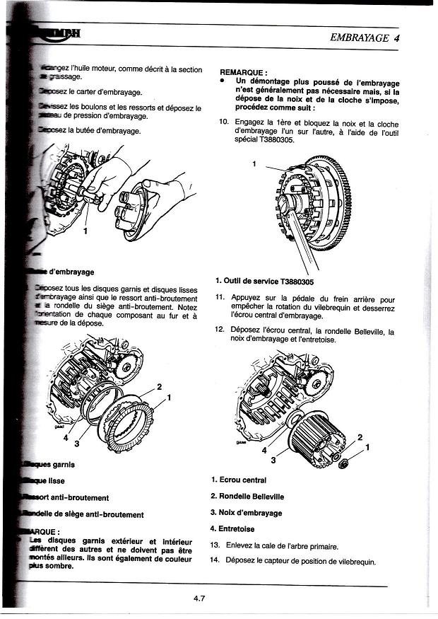

Salut,
c'est curieux, d'autant plus que sur le manuel d'atelier du 955, la vue éclatée est la même que celle du 1050 et à la page 4.7 il est indiqué un montage encore différent ! Soit, dans l'ordre : rondelle, ressort, disque lisse et disque garnis ...
