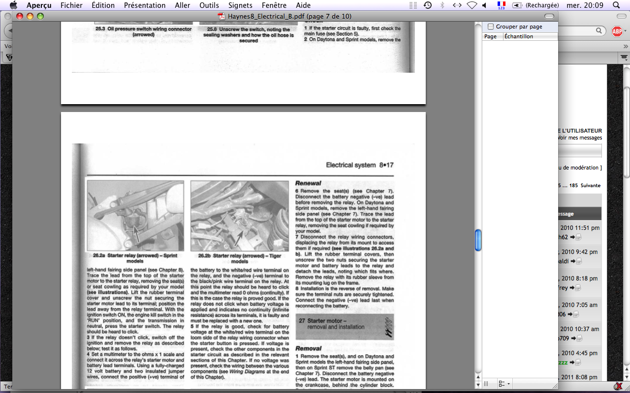

:lol: Question bête...mais c'est lequel le relais?? parce que j'ai débranché les relais un par un, et je n'ai pas pu ,par déduction, le trouver... et dans la doc technique il ne le décrive pas précisement.
Re: Problème démarreur qui tourne tous le temps
Message par Le Pouzal » 16/févr./11 - 21:08
le relais de démarreur est à gauche, derrière le flanc de carénage gauche sous la selle. Faut le démonter et tu y accèdes.
Je te mets une copie d'écran de la page du Haynes qui en cause, t'as même la procédure pour le vérifier.
