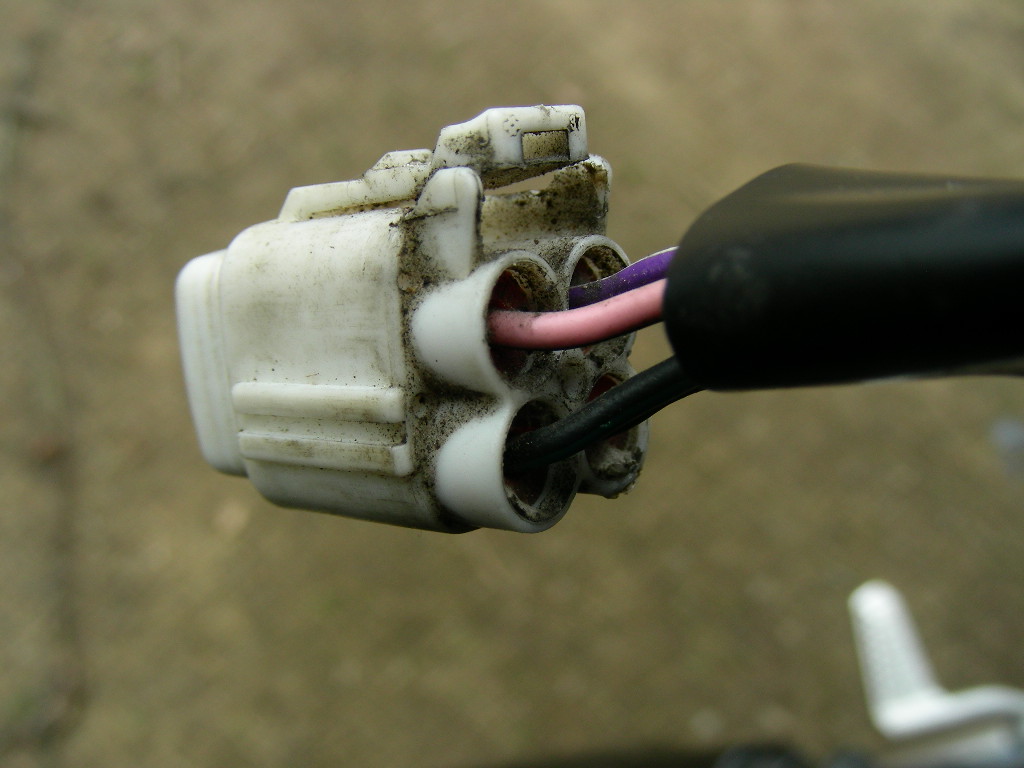

L'un d''entre vous pourrait-il me faire une photo du connecteur avec les fils branché dessus ?? ou me donner le branchement ?
voila le connecteur, si vous pouviez me dire à quelle place sont les fils ?

reste plus qu'a reconnecter (c'est pas gagné, meme si le connecteur est pas abimé il va falloir ressouder les cosses :?
@Guindoul :
le fil qu'on ne voit pas est bien noir aussi ?

en fait le 4eme fil est vert / noir (celui qu'on voit en bas à gauche sur la photo), mais comme le noir avec les petits traits gris n'etait pas arraché, je n'ai pas eu à choisir.
à titre d'information, il est possible de démonter les parties métalliques du connecteur en appuyant avec un minuscule tournevis electronique sur une petite patoche qui maintient la partie métallique au connecteur plastique.
en sortant les 3 connecteurs metalliques j'ai pu les ressouder sur les fils, et il a suffit de les encliqueter sur le connecteur puis de remettre les caches étanches (que j'avais pris soin de bien remettre sur les fils avant de souder).
