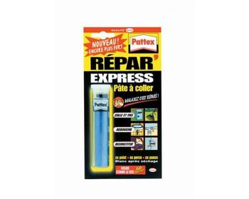

Message par maxdub » 3/févr./10 - 13:42
Solution pas chère, moins en tout cas que toutes les colles bi-composants et autres produits miracle.
avec ça nickel, ça tient depuis le temps, malgré forte chaleur (cet été en Corse) et froid.
Voilà un petit retour, si ça peut servir.
a+
Max.
