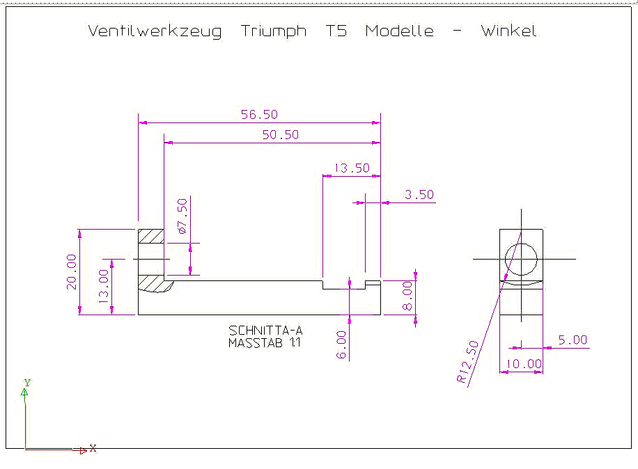

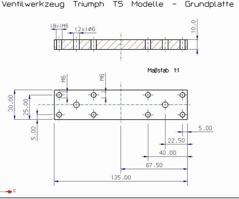

je recherche un schéma avec cotes pour fabriquer l'outil de reglage des soupapes.
il est référencé 3880012 dans la revue technique

Google est ton ami...
désolé j'ai eu la flemme d'apposer les copyright respectifs.
outils soupapes plan.gif (25.58 Kio) Consulté 6425 fois
