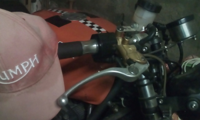

J'ai une daytona 955i de 2006 depuis octobre.
Je trouvais le levier de frein avant mou donc
Plaquettes neuves
Durite aviation neuves
Réfection du maître cylindre (avec le kit triumph pas une chinoisserie)
la moto freine bien mais le levier est toujours mou et peut être quasiment mis en buter sur le guidon
Est ce normal ?
Sinon d'où peut venir le problème ?

J'ai pas nettoyer les étriers juste changé les plaquettes je vais donc commencer par la
Pour le montage c'est un montage "performance" deux durites partent du maître cylindre donc pas de répartiteur
