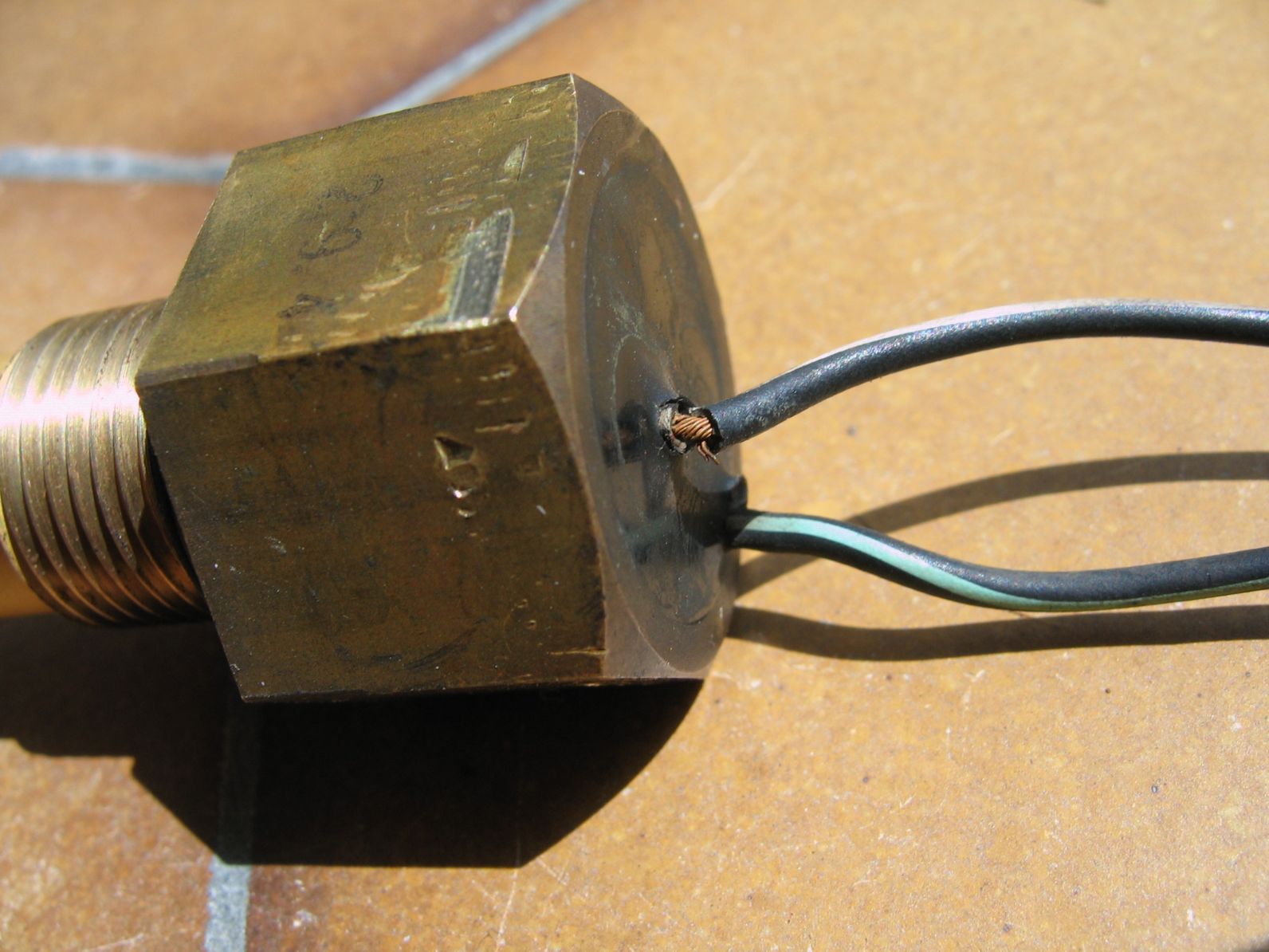

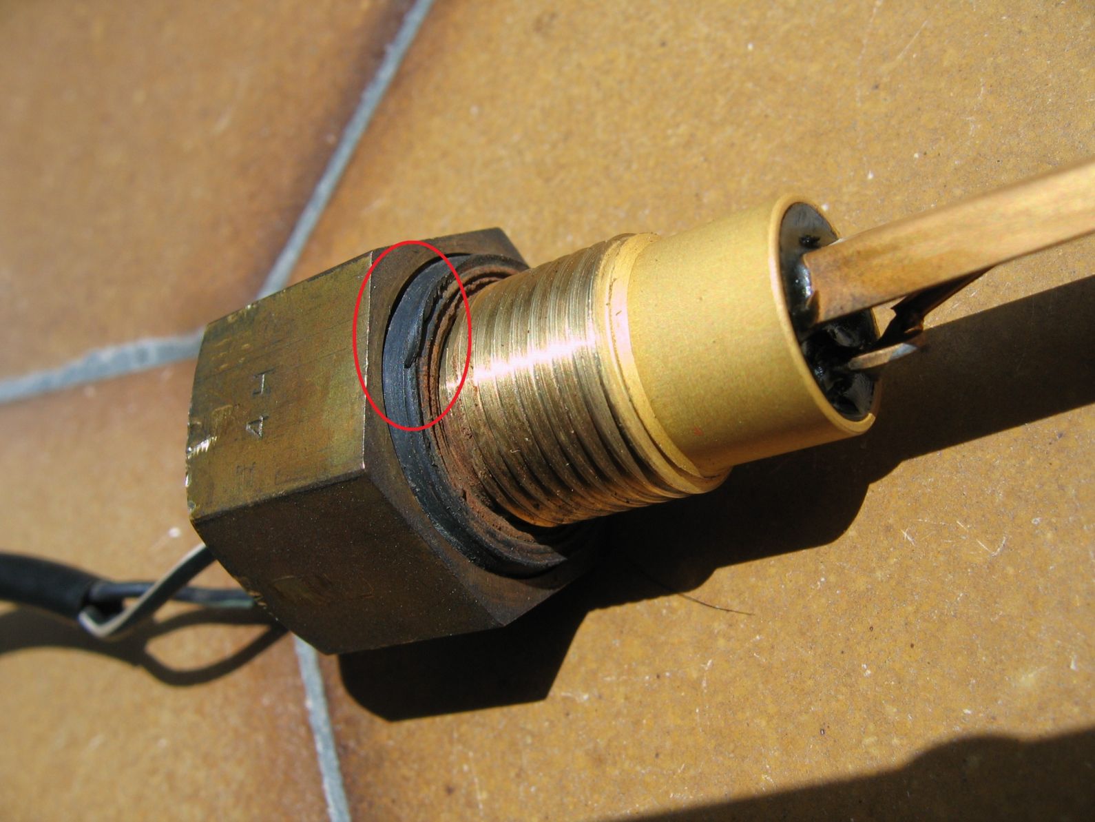

en dessous la photos avec le joint abimé
ensuite une photo côté connectique.
Est-il possible qu'il est également une fuite au niveau du fil dénudé?
Merci.
fil dénudé
fil dénudé
joint abimé
joint abimé

Message par speed_stane » 5/juil./11 - 22:55
Donc voilà c'est fait le joint est changé et le réservoir nettoyer...sacré merde dedans.
Ca ne fuit plus.... YES.
