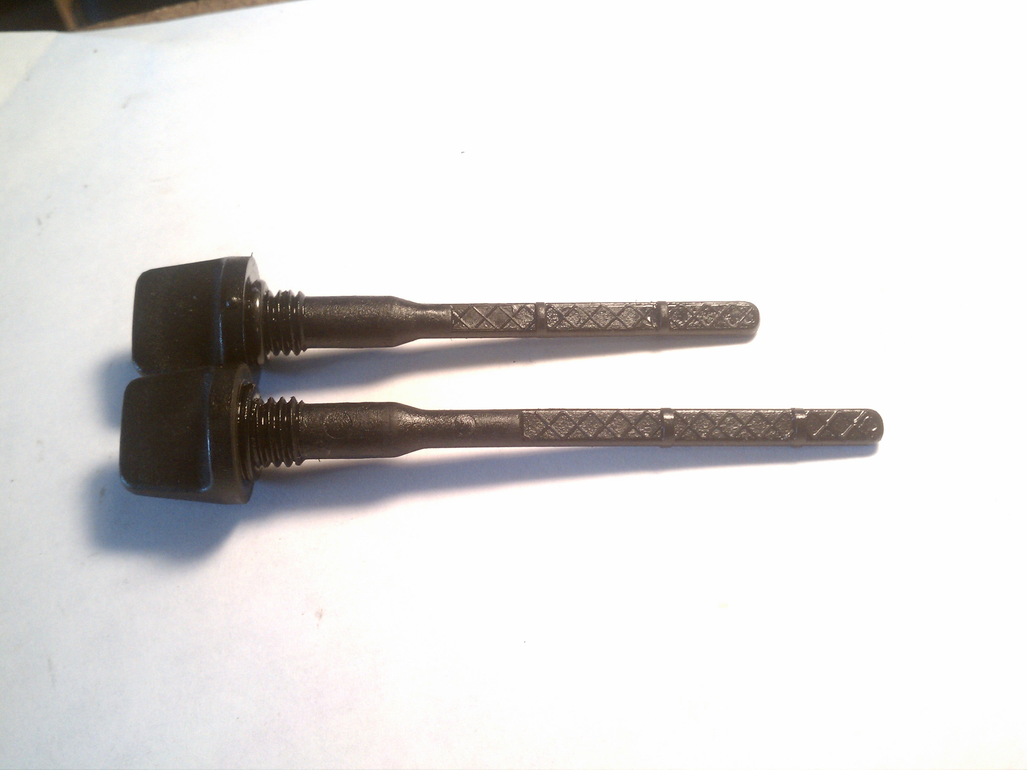

- Circuit de lubrification :
- Niveau d'huile : les premières jauges sont trop longues (92mm) et le niveau est donc faussé. En gros pour résumer, le maxi de la jauge correspond au mini nécessaire.
Temps de remplacement : 0 min
Prise en charge et référence Triumph : 0, la jauge pour un modèle des années 2009 (ref T1210203) vaut 10€. Mais on peut également faire le niveau entre le début de la partie hachurée et le max en visant la jauge, ou on fait le niveau comme d'hab mais sans viser la jauge.
Photo : http://www.triumph675.net/forum/attachm ... 1284608105
