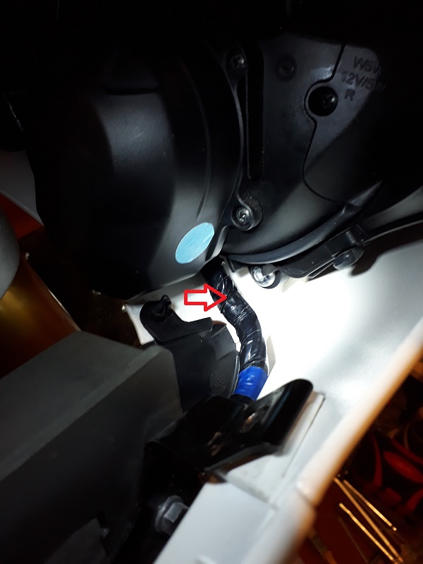

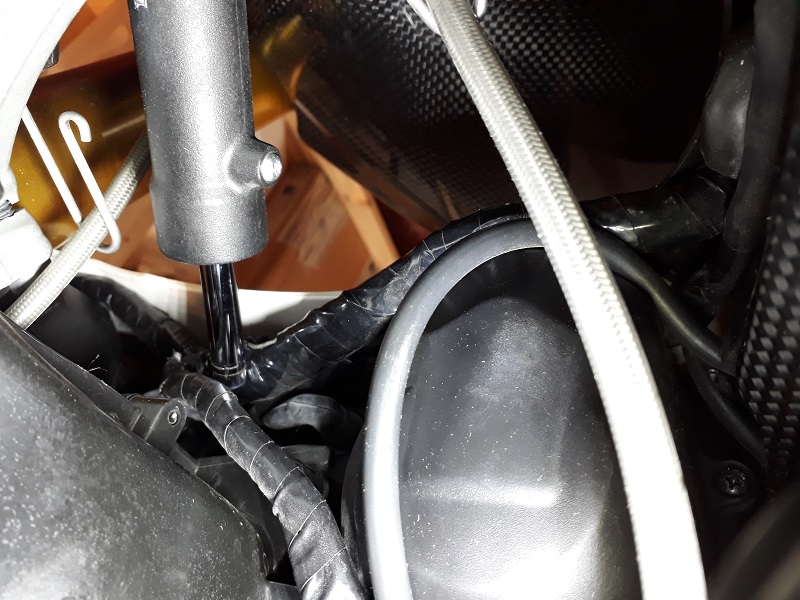

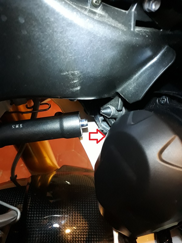

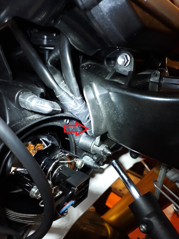

problème résolu, j'ai démonté l'avant pour démêler le faisceau et repasser correctement tout cela, il y avait de quoi faire.
Le faisceau avant doit passer entre le carénage avant et les capots de phare avant, le mien était passé derrière.
en photo :
passage du faisceau bien devant les capots de phare : Et passage faisceau instrument bien rangé : l'amortisseur ne tape plus dans les câbles, le faisceau n'est quasiment plus visible d'ailleurs : C'est tout bon maintenant
en photo :
