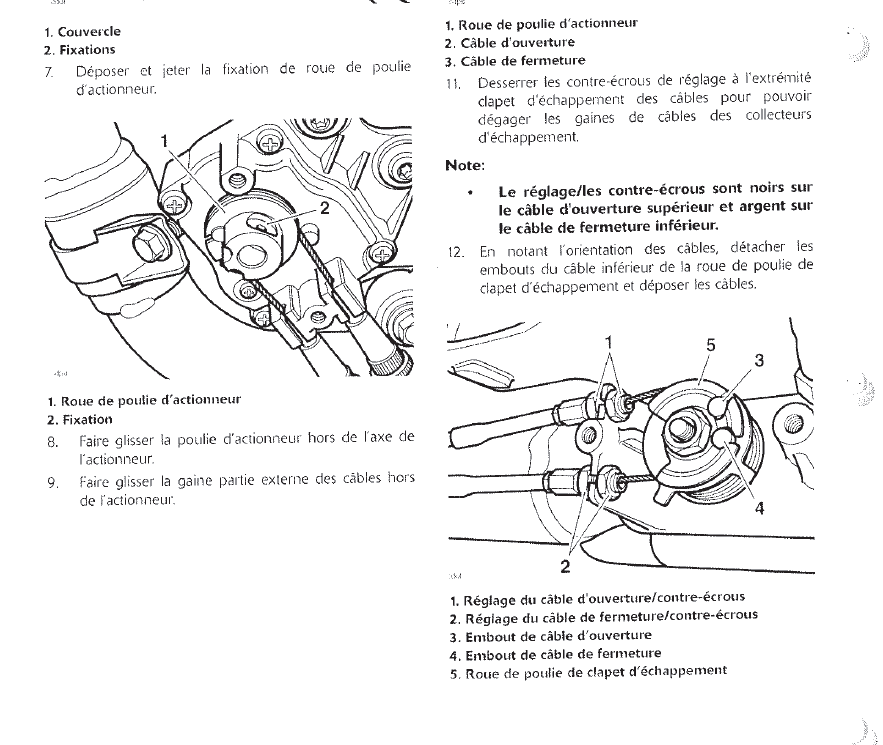

Re: Bruit a 4000RPM
Message par Franciscus_ » 13/oct./12 - 11:57
D'accord, je te remercie pour tes explications
Sans titre.png (73.31 Kio) Consulté 7199 fois
Messages : 14598
Re: Bruit a 4000RPM
Message par Jean-Mi » 13/oct./12 - 13:53
Maintenant il faut le logiciel Tromph pour la regler correctement me semble t il
Messages : 7157
Re: Bruit a 4000RPM
Message par dles » 13/oct./12 - 15:48
Ou tuneecu pour lancer la séquence de réglage.
Je reste convaincu que le bruit vient plus du volet à l'admission (qui s'ouvre aux alentours de 4000 rpm).
L'axe de ce volet est exposé à l'humidité et d'une qualité plus que douteuse. Il finit par s'oxyder et du coup soit se bloque soit fait du bruit.
Perso je l'ai complètement viré, je ne fais que de la piste et ce volet ne sert qu'à ralentir le flux d'air à faible charge (encore j'ai de gros doutes sur son utilité)
