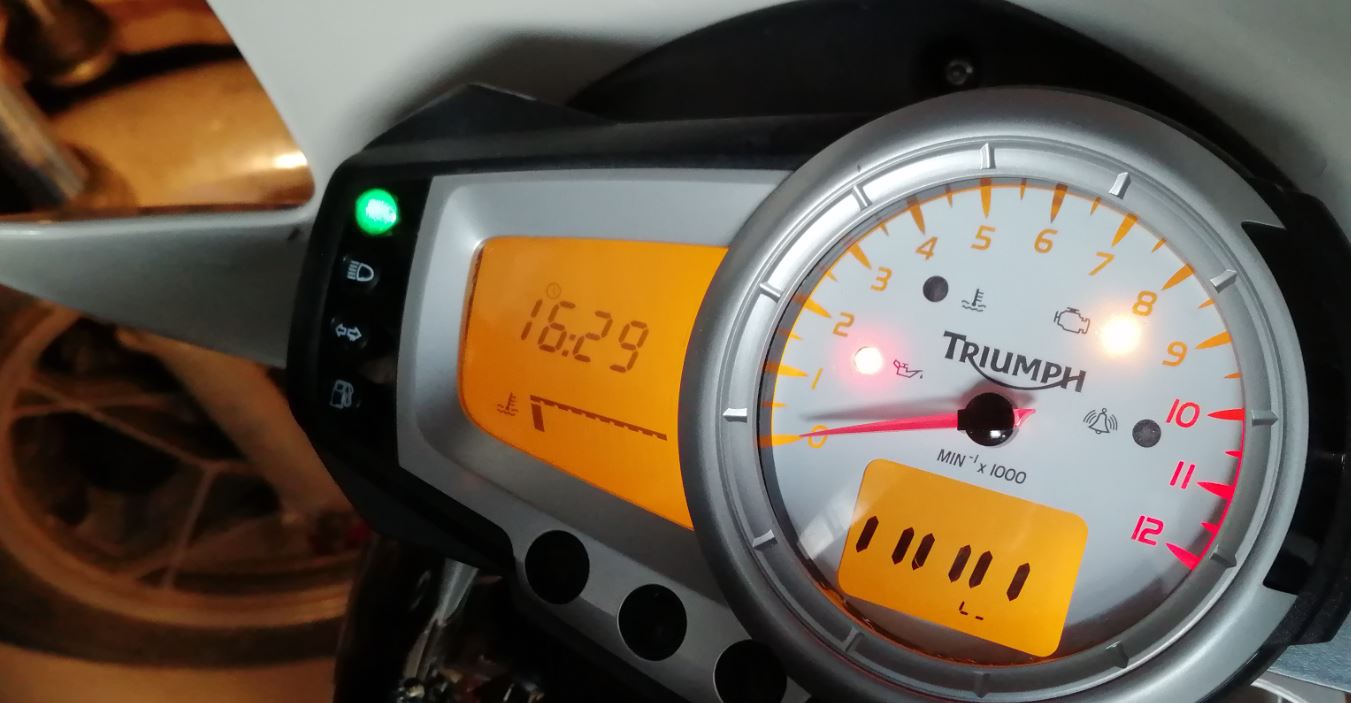

Compteur Speed 2009
Compteur Speed 2009
T Speed 2009.jpg (94.16 Kio) Consulté 28015 fois
je ne trouve pas de réponse a mon problème dans les sujets déjà poster (je ne sais peut êtres pas chercher).
depuis fin Avril ma Speed de 2009 26000Km n'a pas tourné. elle est au sec dans le garage sous perfusion (maintien de charge batterie).
Fin de semaine dernière, je mets le contact est la ..... c'est le drame :(
Mon compteur !!!!
*Horloge figé (elle ne tourne plus)
*Compteur de vitesse à moitié effacé
*Compteur kilométrique à moitié effacé aussi.
j'ai débranché la batterie, pas de changement.
J'ai ouvert le compteur rien d'anormal a mon niveau , je mets de la bombe a contact, rien ne change.
Je contact Triumph Zone Rouge a Bordeaux: il faut changer le compteur pour 970€ht hors main d'oeuvre et le kilométrage est perdu.
Savez vous d'ou vient la panne ?
Est -il possible de le faire réparer ? par qui ?
Merci de vos réponses.

J'ai le même problème sur mon Speed de 2003.
Sur ces modèles là prise de vitesse est encore sur le moyeu de la roue avant au moyen d'un aimant cylindrique qui a la fâcheuse tendance à casser lors de remontages de roue '' virils''.
Le remplacer coûte une blinde (pour ce que cela représente)
Du coup cela fait plus de 10 ans que je connais ma vitesse et mon kilométrage avec un bête compteur de vélo. Hyper fiable une fois bien étalonné, plus de fonctions qu'avant, vitesse max/min, moyennes, pleins de trips.
L'inconvénient c'est que tu perds tout à chaques changement de pile et que la nuit t'y vois pas grand chose.
Mais dans ton cas il faut regarder du côté de l'électronique. Je suis y a de mecs qui font ça si l'origine du bug est hardware ou software.
Elle démarre ?

Investit dans un kit de connexion OBD et dans le logiciel TuneECU tu pourras peut être faire quelque chose.

Un rechargement de courbe peut-être :?:

son truc ressemble plus a un problème d'affichage qu'a un soucis avec la courbe. non. ? ( bon apres si il a le matos ca ne coute rien de recharger une courbe)

Pour le conteur de vitesse et totalisateur kilometrique effectivement ca ressemble a un probleme de cristaux liquide . quelqu'un serait capable de faire quelque chose ?
Pour l'horloge qui est figé .... mystere !!

Rechargement de la carto moteur via TuneECU et via le bon câble.
Ean-Mi, y'avait pas un problème de compteur qui était solutionné par un rechargement de carto :?:

ca sent quand même pas bon...
Soit ta carte a grillée pour une raison à creuser soit ton tableau de bord a buggé.
Dans le second cas, une reprogramme peut faire peut être un reset du tableau de bord

il faut que je trouve un moyen de recharger la carto.
le concessionnaire peut faire ça ?
Messages : 7116
Re: Problème affichage compteur Speed 2009
Message par dles » 29/avr./20 - 14:18
Oui le concess Triumph peut te faire ça
