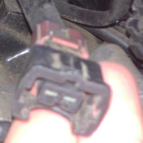

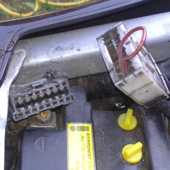

je viens d'acquérir une speed triple de 97 qui tourne trés bien, étant d'un naturel curieux et pour me rendre un peu plus en detail de l'etat de la machine j'ai donc déposé la selle pour chercher la prise de diag et voici se que j'ai trouvé, puis une autre sous les injecteurs :shock: .
si vous pouvez m'éclairer merci

Sous ta selle, je pense qu'il s'agit de la fiche ou se branche une arme. Dont à priori tu ne dispose pas le fil rouge correspondant au shunt de l'alarme. Pour faire croire à l'ECU qu'il y en a une.
Sous le réservoir, ben là c'est que tu t'es fait avoir.
Il te manque un cylindre :?
C'est un faisceau qui à l'origine est prévu pour alimenter 4 injecteurs 8)

Ok merci :| déjà faisceau pas d'origine ,les conséquences sont graves?

Le faisceau d'origine est comme ça d'origine ...
Pas grave donc.

Le fil rouge sur le bouton blanc, le fil vert sur le bouton bleu...

Et sous la selle, c est une alarme qu'on branche et pas une arme ;o)
