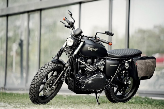

Je cherche à mettre des pneus "tout terrain" sur une Bonneville jantes à bâtons de 17 pouces quelqu'un a t'il déjà fait le montage et avec quel type de pneus? Merci pour vos réponse.

- Si t es en 17 pouces, t'es en tubeless donc vérifier que les pneu tout terrains sont en Tubeless ou bien acheter une chambre
- Vérifier que les pneus proposés sont compatible avec les vitesses de ta machine
- Attention à la tenue de route sur le mouillé
http://www.metzeler.com/site/fr/product ... logue.html
http://www.pirelli.com/tyre/fr/fr/motor ... talog.html
etc etc
Perso j'ai toujours po compris l'intérêt mais bon chacun son trip

Existe en Tubeless :
http://www.reifenwerk-heidenau.de/modul ... 162&pic=99
Plutôt polyvalent, pas trop cher, bonne longévité.
Si avec ça, t'arrives pas à rouler chez toi, c'est que t'habites en amazonie

J'ai reçu un mail d'un professionnel du montage de pneu quelqu'un peut il me faire les sous-titres?
Qu'est ce que le bon indice de vitesse? Merci pour vos réponses.
Il n'y a pas de pneus de ce type au bon indice de vitesse pour ta la taille de ta roue

J'avais compris, je voulais juste des précisions genre la dimension exacte. Mais en gros, ta moto a été homologuée avec une monte de pneus faite pour supporter une certaine vitesse (représentée par une lettre). Voir ici pour l'identification complète de la dimension d'un pneu de moto : http://pneus.comprendrechoisir.com/comprendre/pneu-moto" onclick="window.open(this.href);return false;" onclick="window.open(this.href);return false;" onclick="window.open(this.href);return false;
Tu as le droit de monter un pneu qui comporte un indice de vitesse supérieur mais tu n'as pas le droit de mettre un indice inférieur. Idem pour les voitures (sauf pneus neige).
Donc le mec te dit que dans ta dimension, il n'y a pas de profil tout terrain disponible dans l'indice de vitesse égal ou supérieur à la monte de ta brèle. C'est logique, les pneus tout terrain comportent un indice plus bas... ça doit bien exister dans ta dimension mais comme l'indice de vitesse est trop faible, en gros le vendeur se couvre et ne veut pas se mouiller.
Mais si tu veux vraiment le faire, la dimension existe sûrement. Après ce sera p'têt pas une marque haut de gamme. Et puis si l'avant est en 17, tu vas effectivement ramer.

En "vrais" pneus tout terrain ca va etre difficile de trouver cet indice de vitesse....- Vérifier que les pneus proposés sont compatible avec les vitesses de ta machine
Le mec a raison de se couvrir. Si il y a le moindre soucis, tu ( ou ta veuve) vas au tribunal avec la facture de montage et il peut fermer boutique....

@Rayurman...Cool, merci tout s'éclaire...je voulais faire une jolie prépa de ce type. Les jantes sont à bâtons et les pneus à crampons...Je ne suis pas un fondu de la vitesse je roule rarement au dessus de 130km du coup je ne voyais trop le problème de la vitesse. Mais ton explication est claire.
