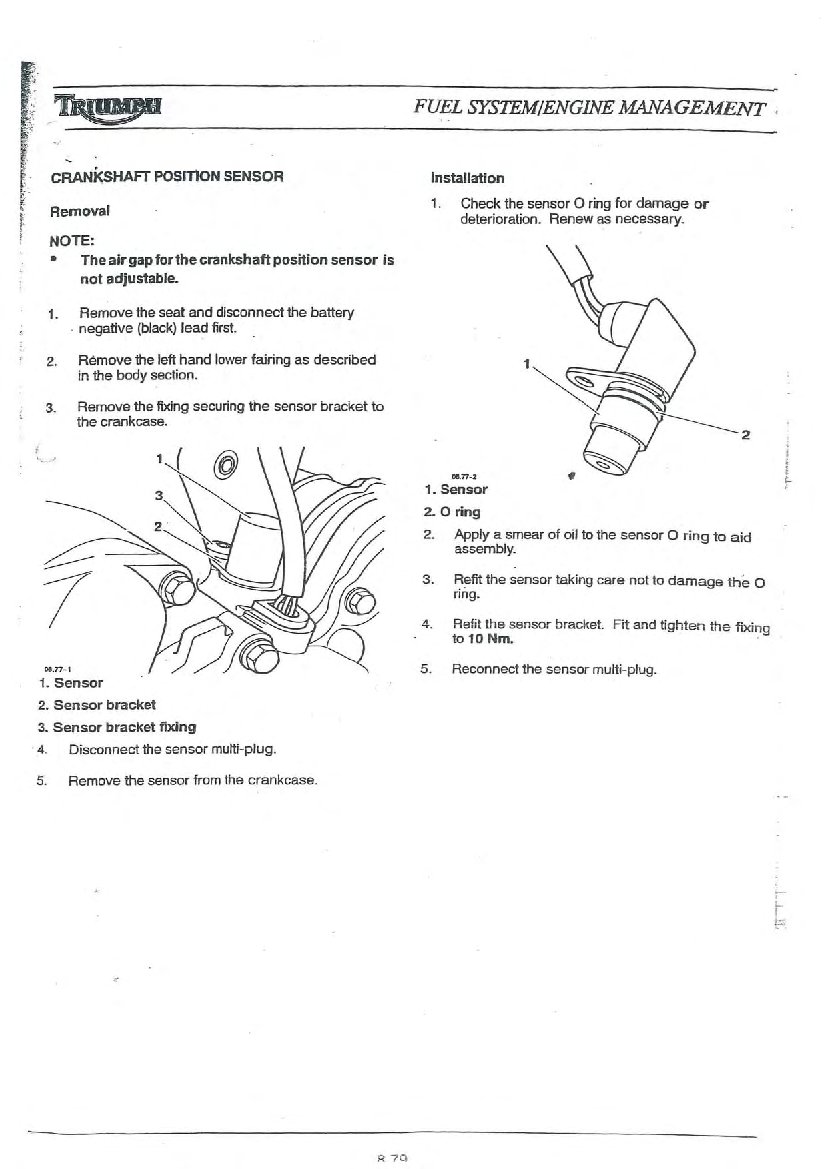

Concernant le réservoir, oui je l'ai démonté pour le vider, mais le problème (exactement ce problème, et pas un autre) existait déjà avant ce récent démontage.
Reste le capteur d'allumage, je n'ai pas la moindre idée de son rôle, de son emplacement ni de comment vérifier son bon fonctionnement.
Mais j'ai lu sur d'autres posts que...je me lance, c'est une bobine qui doit avoir une certaine valeur d impédance qui pourrait causer ce genre de pb si l'impédance en question n 'est pas bonne.
Donc...elle est ou cette pièce ?

Re: 600 TT, demarrage uniquement le jour suivant calage !
Sur les TT600, j'ai cru comprendre que le capteur d'allumage était en fait un capteur de position des Arbres à cames. Je te mets la partie en pièce jointe.
Comme d'hab, pas de valeur chez Triumph. Le Haynes indique une résistance de 1,3 KOhms +/-10% à 20°C. Si tu tends vers l'infini (à chaud), c'est qu'il est HS.
- Crankshaftpositionsensor.jpg (105.56 Kio) Consulté 11920 fois
