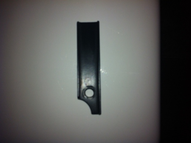

Salut, pour démonter mon démarreur il a fallu enlever le réservoir, le klaxon et la durite de refroidissement. Et comme le concessionnaire a mis 3 semaines à me livrer les charbons je ne sais plus où va cette pièce, pouvez vous m'aider SVP et m'envoyer éventuellement une photo de l'endroit où elle va ?
Merci par avance
[img][img][/img][/img]

C'est une patte qui se visse sur une des 2 vis de la pipe coudée de flotte qui est sur la culasse et qui sert de guide à ta durit d'embrayoire.
D'autres questions? 8)

C'est sur la vis de droite, celle vers l'intérieur ?
Tu peux me metrre une photo pour savoir le sens ??
Merci par avance :>

Réfléchis, et la réponse au fond de toi tu trouveras. Un indice: une seule possibilité il y a, et pas à gauche ce sera

gaffe les deux vis sont de longueurs différentes.
ne pas virer cette papatte, sinon la durit gêne le retour du palonnier d’accélérateur.
