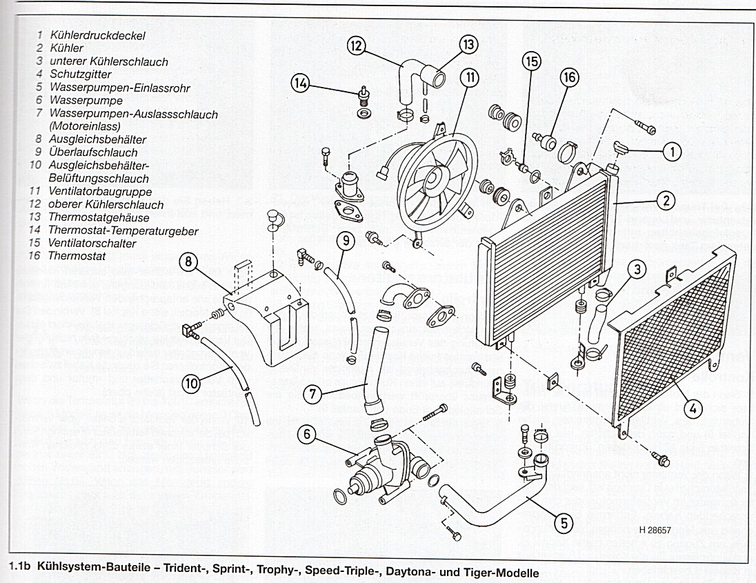

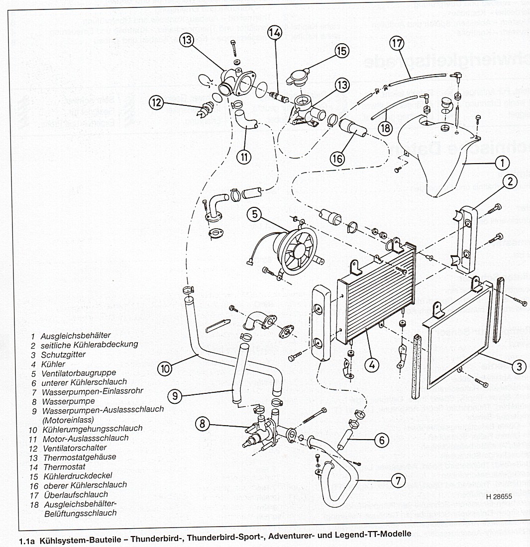

Je parle de la durite petit diamètre qui relie la durite en métal de la pompe à eau à la durite dans laquelle est enfermé le thermostat ( sur les T3 ). Sur les T Bird il n'y a pas cette durite de liaison car le thermostat est sans un bloc sous le réservoir d'essence.

le circuit d'eau est différent entre les classic et les T3 standards, sur les standards il y un chunt de calorstat qui arrive sur la durit métallique entre la pompe et le radia, il faut le boucher en cas de montage sur un une t-bird pour passer le gros collecteur. voila c'est tout, pas besoin d'en faire un fromage les filles, pis de toutes façon, vu où vous habitez vous savez même pas faire du fromage :-Q
