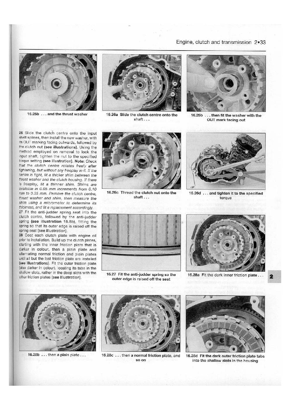

Je me suis lancés dans le démontage de mes disques d embrayage et j ai un doute sur le remontage est ce que tout les disques se mettent tous dans la même gorge de la cloche, Parce qu il y a une petite gorge en décaler avec celle qui va jusqu au fond de la cloche ou je pourrais mettre le dernier disque. Tous sa par ce que une fois remonté l embrayage marche, mais une fois débrayé et vitesse enclenché le moteur tombe un peu en régime et j ai comme l impression que mon point mort et plus dure a trouver. Merci de m éclairer, une photo d un embrayage monté pourrais le faire. Merci d avance.

j'ai essayé de comprendre, mais je ne vois pas de quelle gorge tu causes.
T'es sûr que t'as respecté l'ordre des disques ?

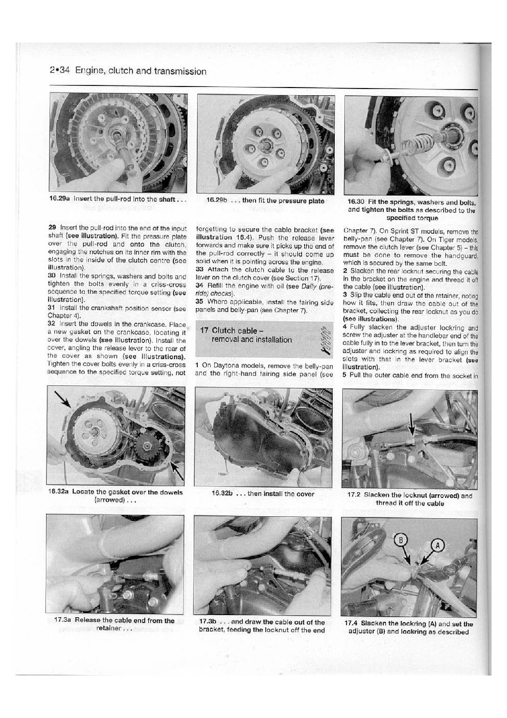

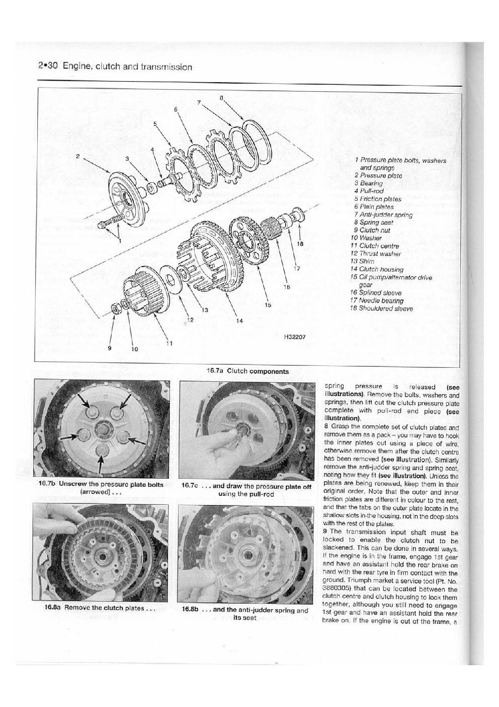

- Embrayage1.jpg (194.87 Kio) Consulté 5302 fois
- Embrayage2.jpg (222.79 Kio) Consulté 5302 fois
- Embrayage3.jpg (229.01 Kio) Consulté 5302 fois
Re: Embrayage Daytona 955i 2001
Ben, voila Le POUZAL tu ma bien aidé même si tu n a pas bien compris, sur tes pièces jointes sur la photo 16.28D Il explique que le dernier disque doit aller dans les gorges peu profonde. Merci il faut que je démonte.
