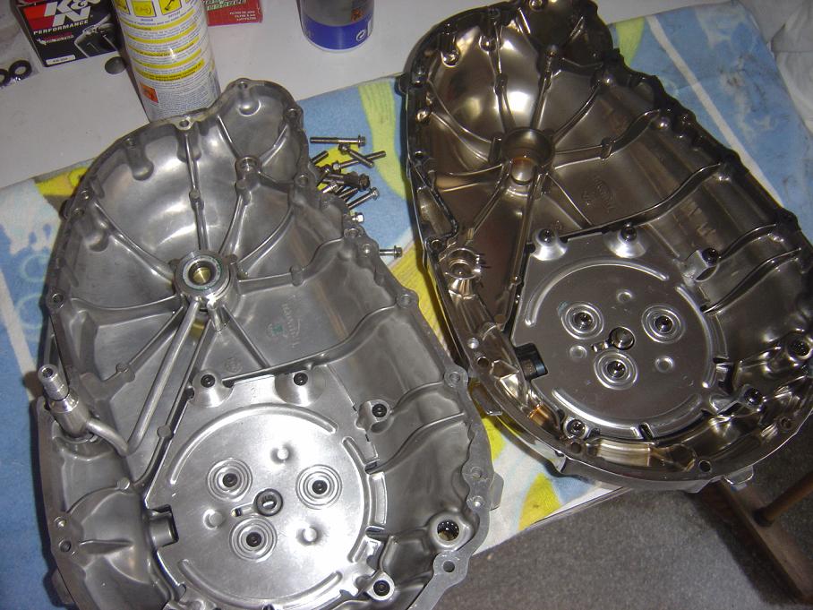

Je suis actuellement en train de remplaçer ( entre autres !) les carters chromés de ma T 100 carbus 2007 par ceux en aluminium brossé de la TRUXTON...
deux questions aux " pro " de cette moto :
- je constate que le carter d'embrayage que j'ai acheté d'occase comporte une canalisation d'huile amovible absente sur le carter de la mienne ... quel était sa fonction ?? à moins qu'il s'agissent d'une spécificité du moteur 790 ?? le carter en alu brossé est de 2005... le mien de 2007

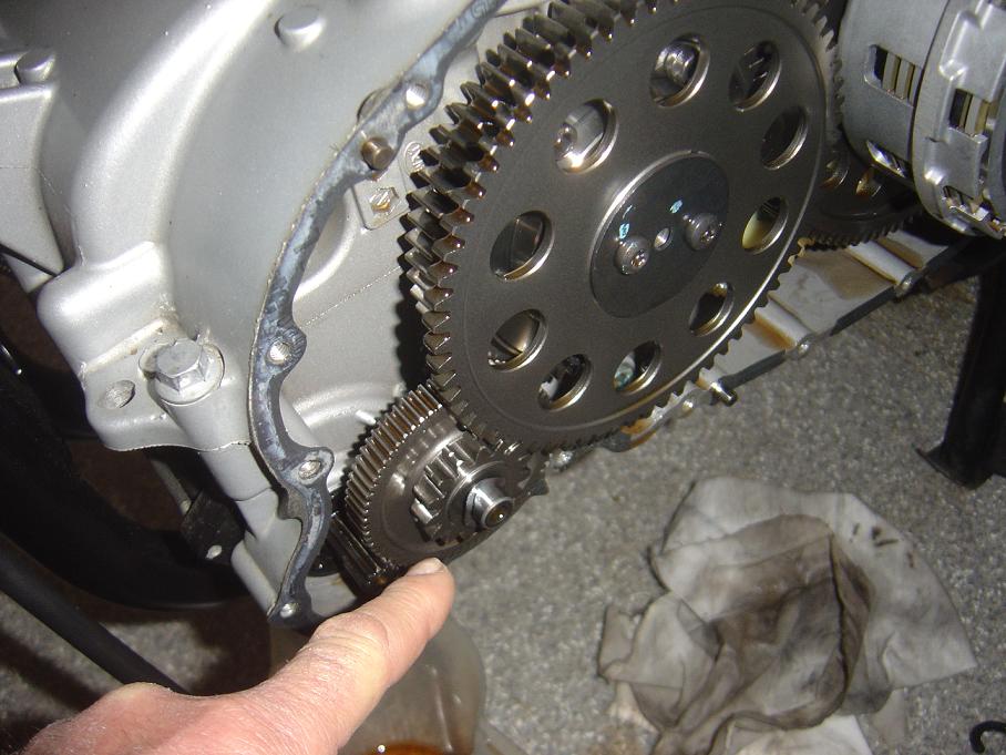

- j'ai récupéré une rondelle élastique en acier qui est tombé au démontage... je suppose , sans me tromper beaucoup, qu'elle se place en bout de l'axe du lanceur du démarreur ( comme sur la photo..)
c'est exact??
merci de vos réponses...

Je confirme

Pour la rondelle élastique, donc effectivement c'est OK...
Par contre le tuyau du reniflard est absent sur mon carter chromé...je ne vois pas la raison technique qui a améné cette modif???? :?:
Toujours est il que j'ai retiré cette piece " en trop " de mon nouveau carter....!

le tuyau amovible était un reniflard du carter moteur. Il présentait plusieurs inconvenients à savoir sa remise en place au remontage du carter et le changement éventuel du joint spy d'un coté et torique de l'autre. Les vapeurs d'huile sont désormais recyclées depuis 2006 via un labyrinthe et un tuyau qui les renvoit du carter sur la boite à air...
les carters sont - à ce détail prés - similaires quelque soit l'année de construction....
renseignements obtenus auprés d'un chef d'atelier TRIUMPH.....
