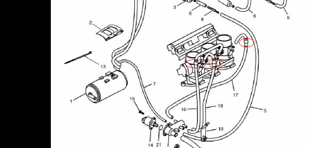

tu dis qu'il y a des petites billes dans les tuyaux noirs entre les pipes et le repartiteur sur le coté droit?
sur mon t595 les tuyaux noirs vont directement du repartiteur aux pipes

Re: ralenti trop haut
Rootzzz a raison.
Regardes bien les tuyaux noirs, il y a un petit renflement sur chacun d'eux qui contient un tube avec les fameuses billes.
JmT595
JmT595
merci jmt595 pour ton plan
j'ai testé les clapets des tuyaux (avec la bouche) le tuyau-clapet du milieu était monté a l'envers,je viens de finir de le mettre dans le bon sens
jean mi ,je pensais changer l'ensemble clapet (cela se démonte et mes ty ne sont durs ni félés).
par contre je trouve ton propos de "bricolo" déplacé : je débute avec ma triumph et la base du forum en général c'est l'entraide et pas la casse...(enfin sur les forums de side car)
