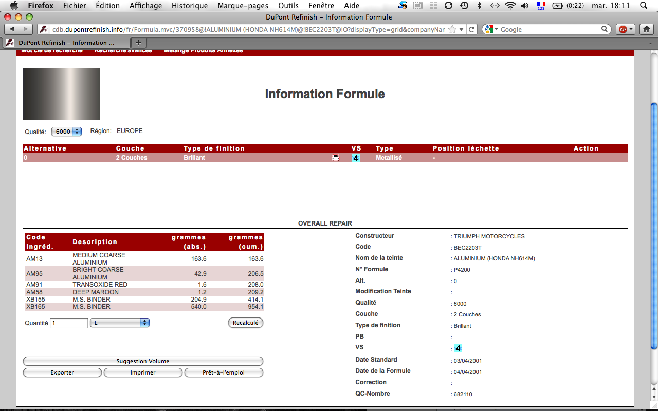

Message par Le Pouzal » 15/nov./11 - 19:13
l'est merdique le site DuPont...
Je t'ai fait une copie d'écran du la composition de la teinte.

Message par Bonniepontin » 19/nov./11 - 19:12
C'est super merci beaucoup je vais pouvoir jouer de la meuleuse ce we
Merci le coyot
