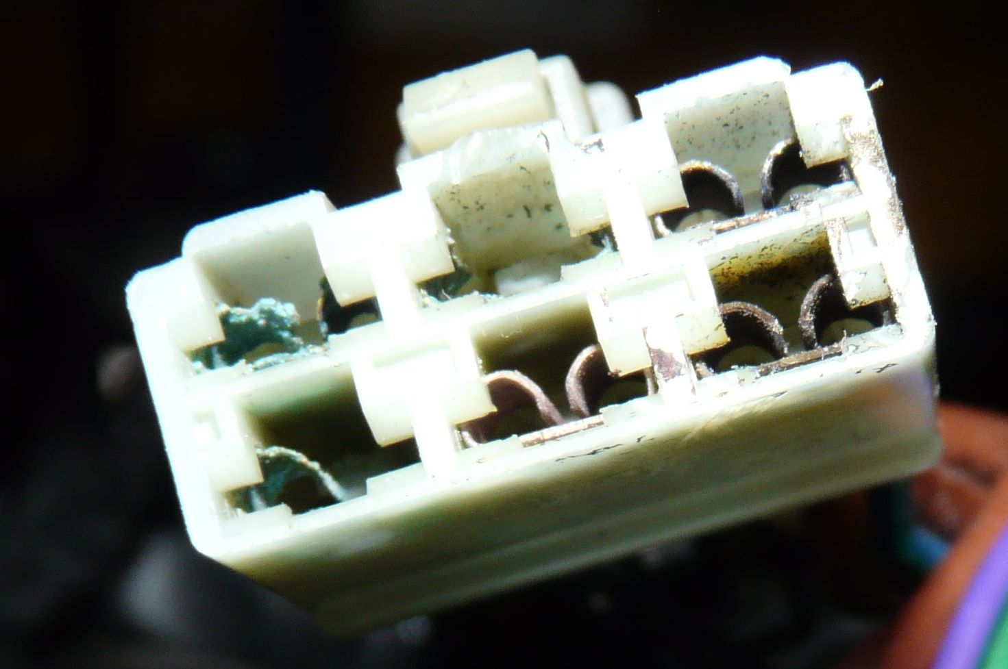

Bonsoir,
Pour ma part, je viens de passer un week end complet à changer tous mes connecteurs!!! Car ils étaient dans un état... (voyez vous même)
Donc j'ai tous changé pour des connecteurs étanches de la marque FCI modèle APEX2.8 qui tiennent 40A. Je les ai commandé sur un site un américain car j'ai trouvé nul par quelqu'un qui me commercialisait ce type de produit dans ma région ou sur un site Français.
Je les ai tous sertis un à un et soudé pour plus de sureté!
Après un WE ma petite trophy tourne à nouveau.
Voila pour ma part.
Connecteur dissout
Connecteur dissout
Connecteur oxyder.jpg (126.11 Kio) Consulté 9441 fois
