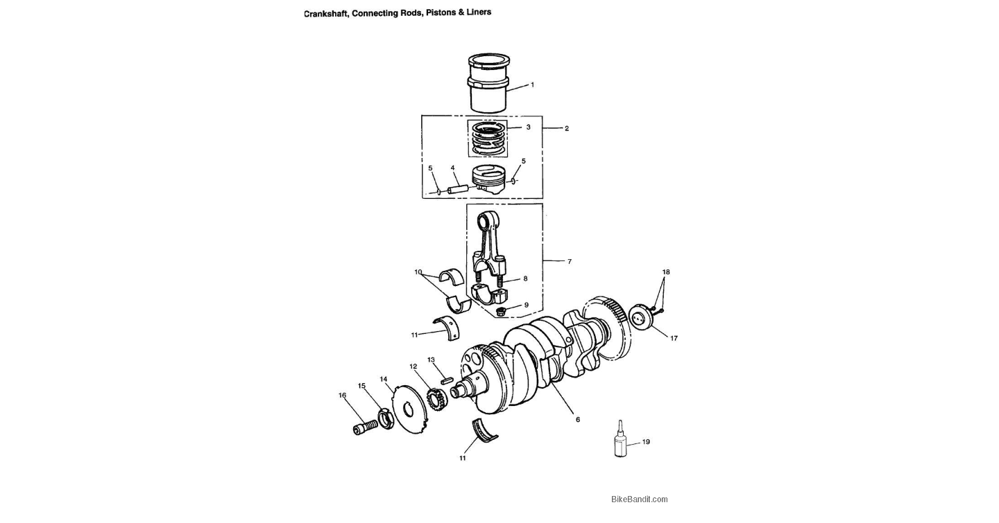

99 : y a une centrifugeuse.
Sur l'image jointe, c'est le N°17
A ta place, je démonterai la boite à air et je ferai un nettoyage de l'intérieur.
La fameuse chutagauch' est parfois pernicieuse et un peu d'huile peut remonter par le reniflard jusqu'à la boite à air. Il suffit qu'il y avait de l'huile dans la durite pour que ça dégorge, par exemple.
Un démontage du couvercle permettrait aussi de vérifier que la centrifugeuse n'est pas marquée et que le joint n'est pas esquinté.
